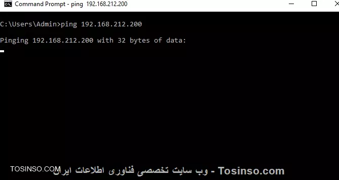

با عرض سلام
من به تازگی ویندوز 10 رو عوض کردم و در حال حاضر 4 تا سیستم با همین ویندوز دارم که از 3 تای آنها در آی پی که بخوام رو از cmd پینگ میکنم ولی از یکی از سیستم ها هر آی پی رو که میزنم فقط چشمک کیزنه و هیچ کاری انجام نمید ه فایروال رو هم خاموش کردم حتی آی پی خوشو هم پینگ نمیکنه

مهندس کریم پور، اینجا رفیقمون کلا فایروالو بسته، پس چه نیازی به فعال کردن File and Printer Sharing (Echo Request - ICMPv4-Out) و File and Printer Sharing (Echo Request - ICMPv4-in) هستش؟
پاسخ در 1396/11/13 توسط
پینگ 127.0.0.1 رو دارین ؟
از سالم بودن کارت شبکه تون مطمئن بشید.

از این فرمان استفاده کن منم مورد تورو داتم حل شد
netsh advfirewall firewall add rule name="ICMP Allow incoming V4 echo request" protocol=icmpv4:8,any dir=in action=allow

دوست گرامی اصلا هیچ آی پی پینگ نمیکه انگار بسته شده فایر وال هم خموشه
کارت شبکه هم سالمه چون هم اینترنت وصله هم سیستم حسابداری وصله هم اینکه میشه ریموت زد هم بهش ریموت زد هم از این سیستم فایل شیرینگ کردم از چنتا سیستم هم دیده میشه و وارد میشه هیچ مشکلی جز این نداره

دوست عزیز فرمان زیر رو در cmd که با دسترسی ادمین باز شده بزنید و بعد از اتمام کار یک بار سیستم رو ریستارت کنید و مجدد تست بفرمائید
sfc /scannow
اگر حل نشد از روی یک سیستم دیگه که ویندوزش کاملا مثل همین سیستم باشه از داخل پوشه system32 فایل ping.exe رو کپی کنید و روی این دستگاه که مشکل داره paste کنید و مجدد تست کنید

دوست عزیز همه این کار هارو قبلا انجام داده بودم ولی مشکلم حل نشد اصلا انگار پینگ بسته شده چون به بیکوست تایم اوت یا ریپلای هم نمیرسه فقط زیر دستور روی خط چشمک میزنه و هیچ کاری نمیکنه فایر وال رو هم خاموش کردم ولی حل نشد

دوست من گاهی اوقات فایروال رو به صورت کامل در ویندوز خاموش کردن مشکل رو حل نمیکنه و باید Rule هایی که برای یه سرویس مد نظر هست ترافیکش اجازه عبور داشته باشه. در ضمن اصلاََ پیشنهاد نمیشه فایروال رو کلاََ خاموش کرد چون این کار ریسک امنیتی محسوب میشه.

دوست عزیز همه این کار ها رو انجام دادم ولی بازم درست نشد
هیچ آی پی پینگ نمیکنه ولی اینترنت و شبکه کاملا وصله

بعد از مدتی Ping نشدن Request time out میده درسته ؟
یکبار دستور netsh winsock reset رو در CMD اجرا کنید و سیستم رو Restart کنید.
از فایروال Rule زیر رو در قسمت Outbound Rules فعال یا Enable کنید :
در قسمت Inbound Rules هم همین Rule رو باید Enable کنید :
File and Printer Sharing (Echo Request - ICMPv4-In)
