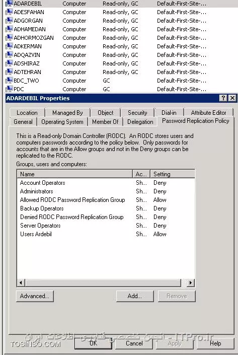

دقت کنید که مفهوم RODC به این شکل نیست که تا شما راه اندازیش کنید شروع به کار و فعالیت کنه در واقع مثل یک سرور Passive در ابتدای کار فعالیت می کنه و از خودش اختیاری نداره ، شما باید براش تعیین کنید که چه کاربرهایی باید درش Cache بشن تا بتونه به اونها بصورت Local سرویس بده در غیر اینصورت درخواست های شما رو RODC دریافت می کنه و بلافاصله به سمت Primary DC شما Forward می کنه و مشکل شما هم دقیقا همین هست زمانیکه به سمت Primary DC اطلاعات احراز هویت شما ارسال میشه اگر لینک شما در دسترس نباشه قاعدتا کاربر شما امکان ورود به سیستم رو نخواهد داشت ، برای رفع این مشکل کافیه اینکار رو انجام بدید :
  1. وارد کنسول Active Directory Users and Computers موجود در RODC بشید.
  2. در OU ای که به نام Domain Controllers هست RODC رو پیدا کنید و ازش Properties بگیرید.
  3. در تب Password Replication Policy دو گروه را مشاهده می کنید که به نام های Allowed RODC Password Replication Group و Denied RODC Password Replication Group نمایش داده شدن ، کاربرهای شما می تونن عضو هر کدوم از این گروه ها باشند.
  4. کاربرهای قسمت مربوطه رو به گروه Allowed RODC Password Replication Group اضافه کنید.
  5. کار شما تمام شده اما اگر دوست داشتید می تونید دکمه Prepopulate Password رو هم کلیک کنید.
توجه کنید که RODC کلا برای تعداد کاربرای بالا مورد استفاده قرار نمی گیره و شما در مواقعی که در شعبات شما تعداد کامپیوترها و کاربرای کمی دارید ( مثلا 10 تا 50 تا ) از این قابلیت استفاده می کنید ، ترجیجا در چنین مواقعی از ساختار Child و Parent استفاده میشده که خودش برای سناریوی شما راهکارهای مختلفی داره ، به هر حال مشکل شما از این روش حل میشه و RODC رمز کاربرای شما رو Cache خواهد کرد و دیگه سراغ PDC نخواهد رفت.

1- من برای هر شعبه یک Group ساختم و User ها رو به اون ربط دادم.
2-در Active Directory Users and Computers که در PDC هست در Password Replication Policy اون Group را Add کردم.
@ علی نخعی و @ UNITY :
||http://network.tosinso.com/files/get/64515c37-42ac-4dc2-b71a-a1657a586b35||
