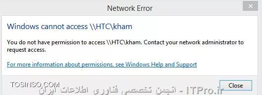

Q2- در قسمت نتورک هم پی سی خودم و هم پی سی دوم دیده می شوند ولی از یک پی سی به فایلهای شیر شده دسترسی هست ولی در پی سی دوم اجازه ورود به سیستم را نمیدهد وارور ی که در تصویر به پیوست است را میده در ضمن خدمت مهندسین عزیز یاد اور میشوم که بنده کاملا در زمینه شبکه مبتدی هستم وخواهشمندم به صورت جامع راهنمایی کنید

شما یک کار انجام بدید اول رمزهای عبور Cache شدن رو از روی سیستمی که به شما خطا میده حذف کنید ، به آموزش زیر مراجعه کنید ، ابتدا رمزهای Cache شده رو حذف کنید و بعد از طریق گزینه Add Credentials نام کاربری و رمز عبور Administrator سیستم مقابلی که به شما خطا میده رو وارد کنید ، توجه کنید که رمز عبور شما خالی یا Blank نباشه :

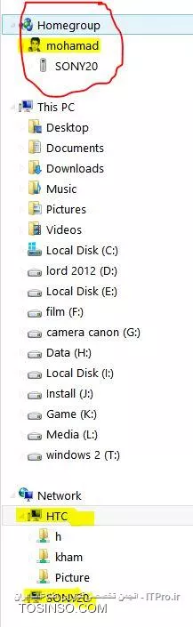

با سلام و تشکر بابت وقتی که برای حل مشکل اینجانب گذاشتید 2 مشکل تازه دارم یکی اینکه پسوردی که در Homegroup ساخته شده را وقتی برای پی سی دوم وارد میکنم و روی کلید joine کلیک میکنم ارور میده و میگه دوباره Homegroup بساز و هر بار که تکرار میکنم پسورد رو قبول نمیکنه.
با سلام و تشکر بابت وقتی که برای حل مشکل اینجانب گذاشتید 2 مشکل تازه دارم یکی اینکه پسوردی که در *Homegroup* ساخته شده را وقتی برای پی سی دوم وارد میکنم و روی کلید joine کلیک میکنم ارور میده و میگه دوباره *Homegroup* بساز و هر بار که تکرار میکنم پسورد رو قبول نمیکنه.
||http://network.tosinso.com/files/get/6a28fb01-ed5f-45a4-812a-1f4b723acdbd||
و اون سیتم رو تو *Homegroup* نشون نمیده

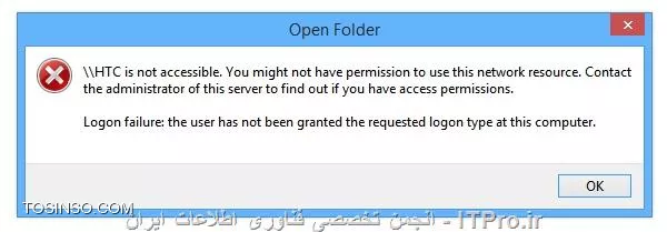

سوال بعد اینکه با توجه به توضیحات شما عزیزان
دسترسی به سیستم دوم برایم میسر شد ولی بعد از اینکه یک سری فایل دیگر را شیر کردیم ارور زیر را داد
||http://network.tosinso.com/files/get/4ae9af58-39ab-4077-8132-47f656274d3e||
شرمنده به علت اینکه من کاملا مبتدی هستم در این ضمینه خواهشمندم یک توضیح جامع در این مورد بدهید (البته اگه تصویری باشه بهتره) یا اگر مقاله ای هست لینک کنید این مشکل شاید برای خیلی ها دیگر هم باشد ودر نت هم توضیح جامعی پیدا نکردم و سوال اخر اینکه با توجه به اینکه هر دو سیستم به اینترنت دسترسی دارند برای امنیت فایلهای به اشتراک گذاشته شده چه مواردی را باید اعمال کنم و با توجه به توضیح دوستمون در پی سی دوم (htc) گزینه Password Protected Sharing در حالت Turn off می باشد

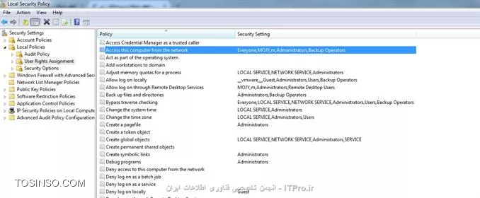

در اینجا شما در پی سی دوم permission لازم برای دسترسی را ندارید. اگه به پیغام خطا هم دقت کنید میگه این یوزری که میخواد به کامپیوتر دسترسی داشته باشه permission و right لازم رو برای اینکار نداره. برای اینکه این کامپیوتر باید بتواند قابل دسترسی باشد. right مورد نظر رو از طریق group policy اعمال کنید
||http://network.tosinso.com/files/get/611eccaf-9c93-4ed6-b7a7-fd64aa7eb857||
طبق عکس ابتدا وارد secpol.msc شوید و از قسمت access this coputer from the network این right رو برای کامپیوترت تنظیم کن یا بروی everyon قرار بده تا تمام یوزرها بتونن بهش دسترسی داشته باشن
