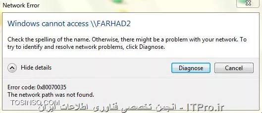

رفع خطای Windows cannot access در Share شبکه
||http://tosinso.com/files/get/c983ca96-1718-43b8-8b10-9d73fc6a3446||
چطوری این ارور رو برطرف کنم؟
فایروال خاموشه
ورک گروپها یکی هستن
چطوری این ارور Windows cannot access رو برطرف کنم؟
فایروال خاموشه
ورک گروپها یکی هستن
پرسیده شده در 1393/01/13 توسط
19 پاسخ
گزینه Turn on network discovery هم تیک خورده است

سیستم ها رو هم ریستارت کردم ip ها رو هم عوض کردم ولی نشد

میدونم ، مودمم خاموشه و پروکسی و فیلترشکن هم غیرفعال هستن

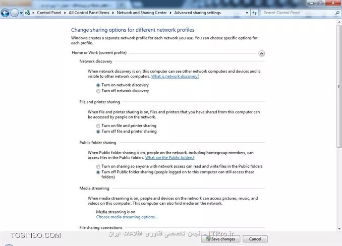

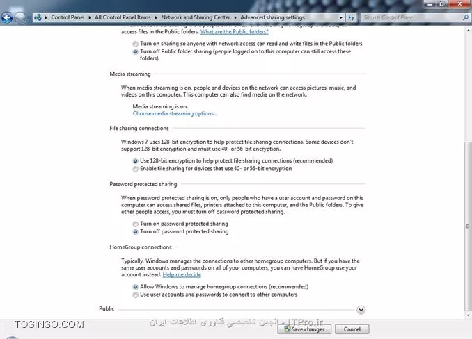

اینطور که تو این عکس نشون میده file & printer sharing شما خاموشه. file & printer sharing رو روشن کنید

با تشکر از همه دوستان
مشکل حل نشد
این مراحل رو رفتم ولی بازم همون ارور رو میده

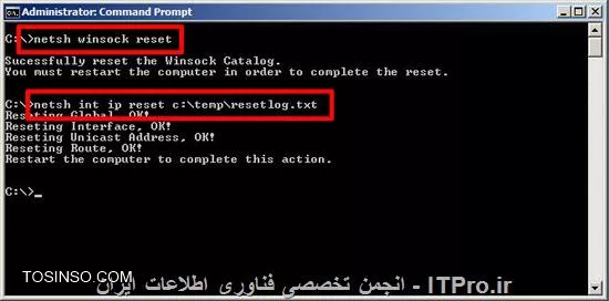

6. و اگر از مراحل فوق نتیجه ای حاصل نشد از کامند های زیر در هر دو سیستم اسافاده کنید، قبل از این کار یادداشتی از IP Address ها، DNS، Gateway، Subnetmask تهیه کنید. = استفاده کردم جواب نداد
netsh winsock reset
netsh int ip reset c:\temp\resetlog.txt= اجراشون کردم و ریستارت کردم بازم درست نشد

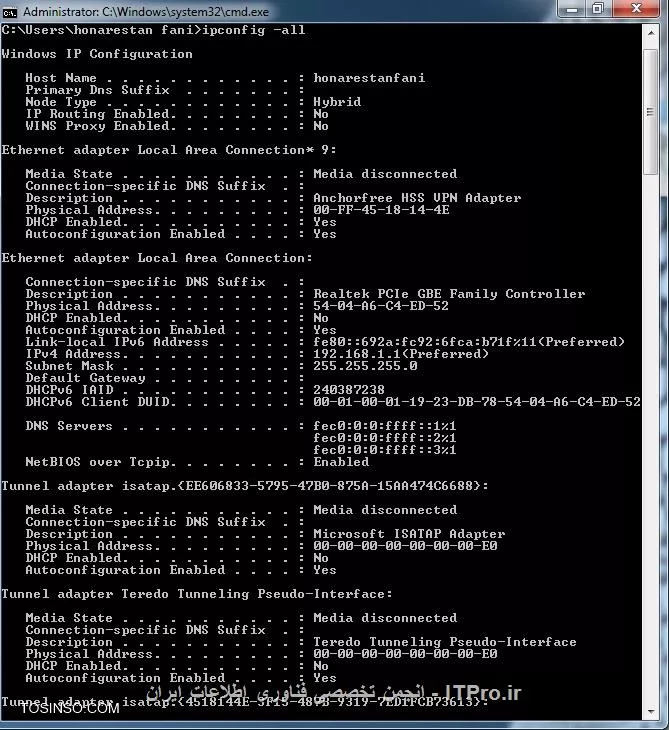

سیستم اول (192.168.1.1) :
||http://network.tosinso.com/files/get/5bdf6c36-44a7-403b-bde7-b5668a57794d||
سیستم دوم (192.168.1.2):
||http://network.tosinso.com/files/get/1dc059ab-4f86-4261-9485-1bbcf59f83b1||
در ضمن در  سیستم اولی وقتی homegroup رو درست میکنم گزینه joined روی سیستم دوم فعال نمیشه
ولی وقتی روی سیستم دومی homegroup رو درست میکنم گزینه joined روی سیستم اول فعال میشه

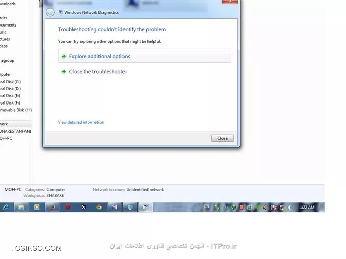

وقتی روی Diagnose کلیک میکنید چه پیغامی میده؟میتونه مشکل رو شناسایی کنه؟

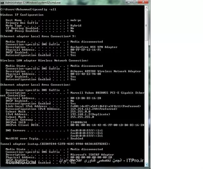

پاسخ در 1393/01/14 توسط
در تنظیمات ip سیستم 192.168.1.2 اگه دقت کرده باشید نوشته شده duplicate و این یعنی یه کامپیوتر دیگه این آدرسو داره و سیستمت نمیتونه از این ip استفاده کنه و به بالاتر از او دقت کن که از apipa آدرس گرفته و جلوی اون نوشته شده preferred. آدرس رو تغییر بده و یه آدرس ipای به سیستم بده که باعث conflict نشه
وقتی روی Diagnose کلیک میکنم این پنجره باز میشه
||http://network.tosinso.com/files/get/1ea20b8e-5895-4a47-9241-3e507914e4cb||
explore editional option رو میزنم میگه recovery کن recovery کردم ولی مشکل حل نشد
ممنون میشم اگه راهنماییم کنین

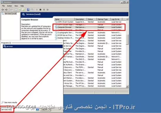

4. بررسی کنید سرویس Computer Browser روی هر دو سیستم فعال باشد

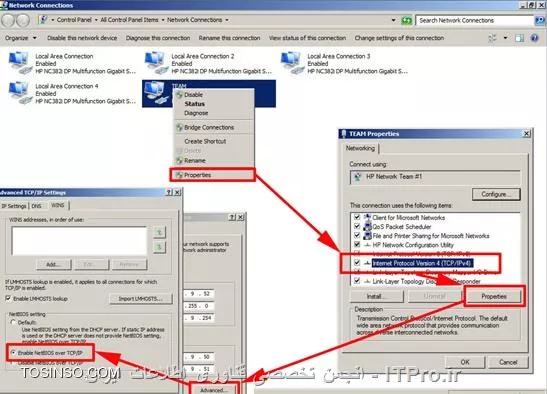

5. بر روی هر دو سیستم چک کنید که NetBIOS در تنظیمات TCP/IP فعال است.
<c#>
netsh winsock reset
<c#>
||http://network.tosinso.com/files/get/119a9c91-edf8-4315-b946-46060a0d1b68||
7. سیستم ها را Restart کنید.
<c#>
netsh winsock reset
<c#>
<c#>
netsh winsock reset
<c#>

یک بار تو هر دو سیستم ipconfig -all رو اجرا کن و خروجی رو اینجا بزار تا دوستان هم بتونن تنظیمات شبکه شما را ببینن
پاسخ در 1393/01/15 توسط
اره ولی موقع شبکه کردن غیرفعالش کردم
