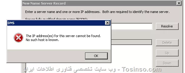

||https://network.tosinso.com/files/get/69fb9607-95ba-4b98-8385-9c229d89049a||
ببینید. اینجا وقتی به عنوان مثال ns1.examle.com رو وارد میکنم (دامنه خودم رو وارد می کنم) و resolve رو می زنم ریزولو انجام نمیشه و خطا صادر میشه.

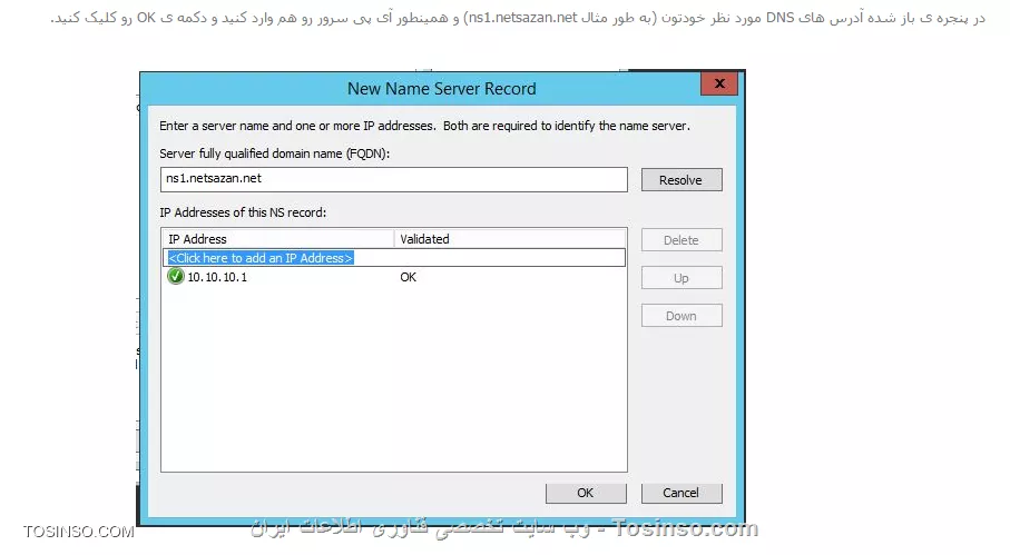

||https://network.tosinso.com/files/get/1351e5ba-d8e1-428e-803d-159a80cf2cc4||
