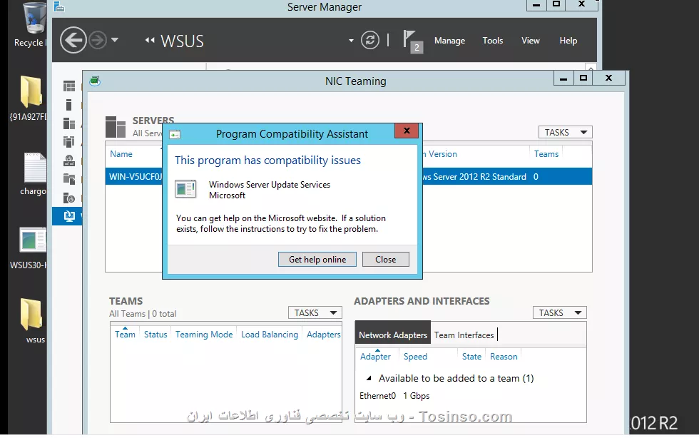

من از سایت مایکروسافت WSUS رو دانلود میکنم وقتی میخوام اجراش کنم پیغام زیر رو میده

چطور میتونم اجراش کنم.

بله، توی سرور 2008 ممکنه این اتفاق میفتاده، اما توی سرور 2012 من حتی یکبار هم ندیدم ایرادی داشته باشه که نیاز به دانلود مسستقیم اون از توی سایت مایکروسافت باشه. شما از همون Rolesها نصبش کنین مشکلی نخواهید داشت

خطای ناسازگار بودن با ویندوز سرور رو میده. اصن نیاز نبوده که از مایکروسافت دانلودش کنین. توی Roleهای خود ویندوز سرور میتونسین نصبش کنین
