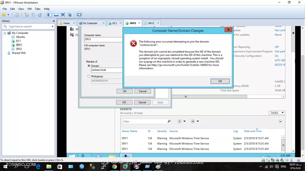

سلام ، موقع جوین کردن کلاینت ای پیغام رو میگیرم باید چیکار کنم ؟

مشکل کاملا هویداست. شما از روی سروری که قراراه سرور فعلی رو Joinش کنین یه کپی گرفتین و حالا داره خطا میده که اسم سرور فعلی با سروری که میخاین بهش Join بشین یکسانه. کاری که باید بکنین اینه که سروری که میخاین Join بشه و الان خطا گرفتین رو یکبار Sysprep کنین تا مشکل حل بشه.
