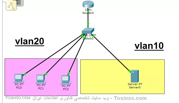

سلام به همه
یک سنارو dhcp snooping پیاده سازی کردم نمی دونم کجای کار ایراد داره که آی پی 169 می گیره ولی زمانی که این ویژگی را غیرفعال می کنم مشکل نیست
این شکل سنارو هست
سلام به همه
این شکل سنارو هست
||https://tosinso.com/files/get/07f2d9a5-d35a-4e2f-9941-aca3f54b284c||
لطفا راهنمایی فرمایید
ببینید کدهای وارد شده به این شکل می باشد
int fa 0/1
ip dhcp snooping trust
ip dhcp snooping limit rate 200
exit
ip dhcp snooping vlan 20
ip dhcp snooping
ip dhcp snooping information option
کلاینت در vlan20
fa 0/1 متصل است به سرور dhcp در vlan 10
سرور در vlan 10
int fa 0/1
exit
ip dhcp snooping
کلاینت در vlan20
سرور در vlan 10

دوست خوبم ممنون از لطف شما و پاسخ سریع شما
اگر امکان دارد این سناریو را در قالب یک فایل در برنامه پکت تریسر طراحی و برایم ارسال نمایید و یا در سایت آموزش دهید (به شکل قدم به قدم) کمال تشکر را از شما دارم.
این سناریو را من برای یک جلسه در شرکت احتیاج دارم
اگر امکان دارد توضیح دهید
در رابطه با مطالب سایت هم چک کردم ولی مشکل من را در این سناریو برطرف نکرد
منظورم این هست که اگر سرور و کلاینت ها در یک vlan باشند مشکلی نیست ولی اگر سرور در یک vlan و کلاینت ها در یک vlan دیگه باشند به محض فعال کردن dhcp snooping دیگه ip نمی گیره و میره تو رنج 169
با احترام
پاسخ در 1396/11/21 توسط
معمولا ip dhcp snooping limit rate 200 برای سمت کلاینت هست و سمت سرور محدودیت اعمال نمی کنن چون اول صبح تعداد ارسال و دریافت به شدت بالاست.در این صورت برخی از درخواست ها از بین میره.
این دستور رو غیر فعال کنید ببینید جواب می گیرید.البته این مربوط به دولایه به بالاست ولی بررسی کنید.
پاسخ در 1396/11/18 توسط
سلام به شما
متاسفانه تست گرفتم ولی جواب نداد اگر امکان دارد شما این سناریو را توضیح دهید که مشکل از کجاست ممنون میشم

dhcp snooping برای جلوگیری از ظهور یک dhcp server ناخواسته که امکان دارد توسط شخص نفوذ کننده و یا هر کس دیگری برای اختلال در شبکه ایجاد شده باشد طراحی شده.
پس شما باید اون پورتی که به سرور خورده رو trust کنید و بقیه پورتها untrust که فقط باید پورت سرور trust شود.
حالا بستگی به توپولوژی و همبندی شبکه که با یک hop کلاینت ها برسن به سرور یا با چند hop مسئله option 80 پیش میاد که روی پکت های درخواست ای پی سوار میشه و باید اونو مدیریت کرد.
