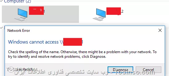

the network was not found
از طریق نرم افزار سپیدار از کلاینت به سرور دسترسی دارم یعنی نرم افزارم کار می کنم پینگ هم دارم
تنظیمات share و firewall و.. هم انجام دادم ولی نمیتونم وارد پوشه ها و یا حتی سیستم سرور بشم که پوشه ها اشتراک گذاری شده رو ببینم
با مودم هم شبکه کردم از طریق نرم افزار سپیدار از کلاینت به سرور دسترسی دارم یعنی نرم افزارم کار می کنم پینگ هم دارم
با مودم هم شبکه کردم ||https://tosinso.com/files/get/02533be6-3f10-47f2-b6a3-ee61bd5b36dc||

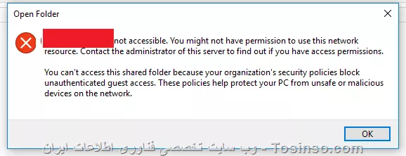

وقتی هم با مستقیم میخوام وارد پوشه بشم این ارور دارم
||https://tosinso.com/files/get/1ae78dc9-1add-4287-9f42-09494e7afd2c||
تا چندروز قبل هم مشکلی نداشتم یهو بدون هیچ دلیلی اینجور شده چون هیچی رو تغییر ندادم از اولی که کار میکردند.

یک نقشه از شبکه خودتون بکشین و اینجا بگذارین
ارتباط با سرور فقط مشکل داره یا با کلاینتهای دیگه هم مشکل دارین؟
اگر پیغام خطایی میده هم لطفا عکسش رو اینجا بگذارین

اینا انجام شده چندبار رو هیچ‌کدوم کار نمیکنه پسورد هم خاموشه

این تنظیمات فقط و فقط مربوط به ویندوز 10 می باشد. توسط دکمه های Windows+R کادر Run را باز کنید و عبارت regedit را تایپ کنید. بعد از باز شدنِ صفحه رجیستری به مسیر زیر بروید:
HKEY_LOCAL_MACHINE\SYSTEM\CurrentControlSet\Services\LanmanWorkstation\Parameters
سپس روی کلید AllowInsecureGuestAuth دوبار کلیک کنید تا باز شود و مقدارِ 0 را 1 کنید، سپس OK را بزنید و پنجره را ببندید.
پاسخ در 1398/06/23 توسط
با ایجاد Home group‌ کارم راه افتاد

یکم برگردیم عقب ساده تست بگیریم
سیستم سرور یه پوشه رو share کنید لطفا ، تو تب security به کاربر everyone فول کنترل بدین ،
روی کلاینت همین مراحل رو اجرا کنید بعد چک کنید کار میکنن یا خیر یا اگه یکی کار می کنه ، کدومه .
اگه روی سیستم ها پسورد داشته باشین ، برای اتصال یوزر و پس می خواد .
از طریق کنترل پنل درخواست پسورد رو می تونی لغو کنی
ok ?
پاسخ در 1396/11/18 توسط
دوتا سیستم به وسیله یک مودم شبکه کردم پست بالا هم اصلاح کردم بببینید
روی هر دوسیستم هم همین مشکل هست
به مسیر زیر برین و هرچی ذخیره شده remove کنید و دستگاه رو ریست کنید و مجدد تست کنید
Control Panel\All Control Panel Items\Credential Manager
پیغام که میگه شما پرمیشن (اجازه) دسترسی ندارید
با یوزر ادمین لاگین میکنید ؟
