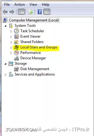

بر روی computer راست کلیک کنید و manage رو انتخاب کنید در پنجره باز شده مطابق شکل زیر local user & groups را انتخاب کنید .

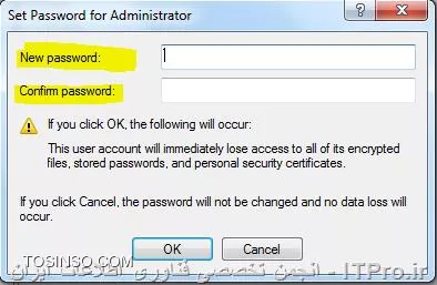

سپس وارد فولدر users بشید و بر روی administrator راست کلیک کرده و set password رو انتخاب کنید در پنجره باز شده
||http://security.tosinso.com/files/get/d587241d-49f9-439c-a948-8564d592b7e2||
new password و confirm password را خالی گزاشته و بدون وارد کردن چیزی ok را بزنید (برای سایر user هانیز روش به همین شکل است ) من بعد user administrator شما در حین log on کردن به سیستم فاقد password خواهد بود اما از نظر امنیتی درست نیست چون تمامی کاربرانی که با دسترسی admin وارد سیستم میشوند میتوانند تمامی تنضیمات شما را تحت کنترل داشته باشند یا به اطلاعاتی که برای دسترسی آنها نیاز به مدیر سیستم است نیز دسترسی خواهند داشت دلیل اصلی غیر فعال بودن admin local به صورت پیش فرض همین است.

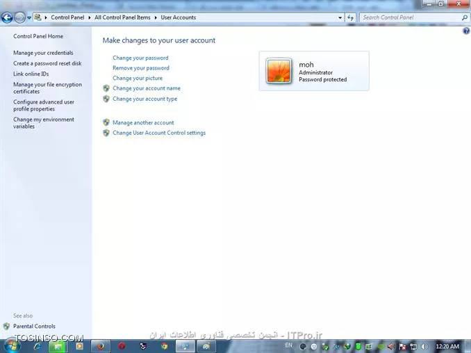

پسورد کامپیوتر user eccount رو فراموش کردم حالا چطوری حذفش کنم ؟ یا چطوری بازیابیش کنم؟ چیکار کنم که از سد این پسورد بگذرم؟

همنطور که در مقاله گفته شد اگر میخواهید از روش دوم استفاده کنید ابتدا باید فایل
c:\windows\system32\cmd.exe
رو روی فایل
c:\windows\system32\sethc.exe
Replace کنید که برای انجام این کار لازم هست که یا ویندوز دوم داشته باشید یا اینکه به هر طریقی به Command دسترسی داشته باشید تا بتونید با استفاده از فرمان Copy دستور جایگزینی فایل cmd.exe رو با sethc.exe که در مقاله گفته شده رو بدید
بعدش با زدن 5 بار کلید شیفت Command Prompt اجرا میشه یعنی درواقع به جای اینکه sethc.exe باز بشه cmd.exe باز میشه چون جایگزینش شده و در اونجا یعنی در محیط Command با استفاده از دستور گفته شده در مقاله میتونید رمز کاربر رو عوض کنید
net user USERNAME NEWPASSWORD
البته لازم هست که از فایل sethc.exe یک کپی تهیه کنید تا بعد از پاک کردن رمز بتونید دوباره فایل sethc.exe رو سر جای خودش قرار بدید .
پاسخ در 1393/01/18 توسط
روشی که hojat.r@mihanmail.ir گفتند کاملا درست هست ولی در صورتی جواب میده که کاربری که باهاش لاگین کردید عضو گروه Administrators باشه . اما اگر کاربر مدیر دیگری ندارید که بتونید باهاش لاگین کنید و رمز رو ریست کنید به مقاله زیر از مهندس عچرش مراجعه کنید . موفق باشید .
