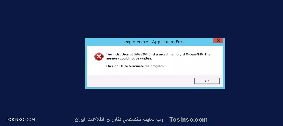

خطای Error Explorer.exe بعد از ریست یا خاموش شدن سرور
با سلام خدمت همه دوستان ، من ي كيس دارم با دو تا رم 8 و سي پي يو i7 intl و دوتا هارد 1 ترابايت . اما بعد نصب ويندوز وقتي ريستارت ميكنم يا خاموش Error ecplorer.exe ميده .كاراي انجام شده در اين رابطه : چك كردن تك تك رم ها و نصب ويندوز روي تك تك هارد 2-با ي ويندوز ديگه امتحان كردم 3-ي پك ابديت زدم در اينباره ولي بازم درست نشد . لطفا كسي به اين مشكل برخورد كرده منو راهنمايي كنه .

دوست عزیز بعد از تست موارد فوق اگر باز هم جواب نگرفتین باید عرض کنم من این ایراد رو در موارد دیگه هم دیدم
مثلا دستگاه ویروسی باشه . یا cd سورس نصب ویندوز مشکل داشته باشه .البته بیشترین مورد رو در ایراد رم دیدم

  • راهکار اول : نرم افزار Memtest86 رو دانلود کنید و بریزید به فلش مموری و فلش رو به سیستم متصل کنید و سیستم رو Boot کنید و بزارید این نرم افزار RAM های شما رو از لحاظ سلامت چک کنه و اگه مشکلی داشته باشه برطرف کنه.
  • راهکار دوم :
نکته : پیشنهاد می کنم قبل از انجام راهکار فوق با یک عدد RAM سیستم رو تست کنید اگه باز هم مشکل برقرار بود با هر دو تست کنید ولی RAM ها رو جا به جا به اسلات هاشون متصل کنید. قبل از Boot شدن ویندوز هم هیچ دستگاه جانبی رو به سیستم متصل نکنید. این موارد رو انجام بدید اگر جواب نداد راهکار اول رو اجرا کنید. موفق باشید

سیستم رو Restart کنید و نزارین سیستم کامل Boot بشه و DVD نصب ویندوز رو داخل دستگاه قرار بدید و وارد محیط Command Prompt یا همون CMD بشید و دستور sfc /scannow رو اجرا کنید.

دوستان عزیز سلام . قبل از هر چیز ممنونم بابت راهنمای هاتون و وقتی ک گذاشتید . من تمام مواردی ک گفتید تست زدم مشکلی نداشت راجب Ram... فقط مونده چنتا دی وی دی مختلف از سیستم عامل ویندوز ۲۰۱۲ استفاده کنم ببینم شاید ج داد .. بازم تشکر از شما
