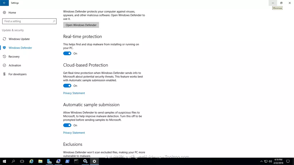

دوستان من بر روی Vmware خوردم یک ویندوز سرورو 2016 دارم که ان را AD کردم من که انتی ویروس مخصوص خود ماکروسافت رو خاموش می کنم وقتی دوباره بر می گردم می بینم که دوباره روشن شده است دلیلش چی میتونه باشه؟؟؟ یعنی تو این عکس پاین من همه رو میزارم روی off بعد چند لحظه که بر میگردم on می شود

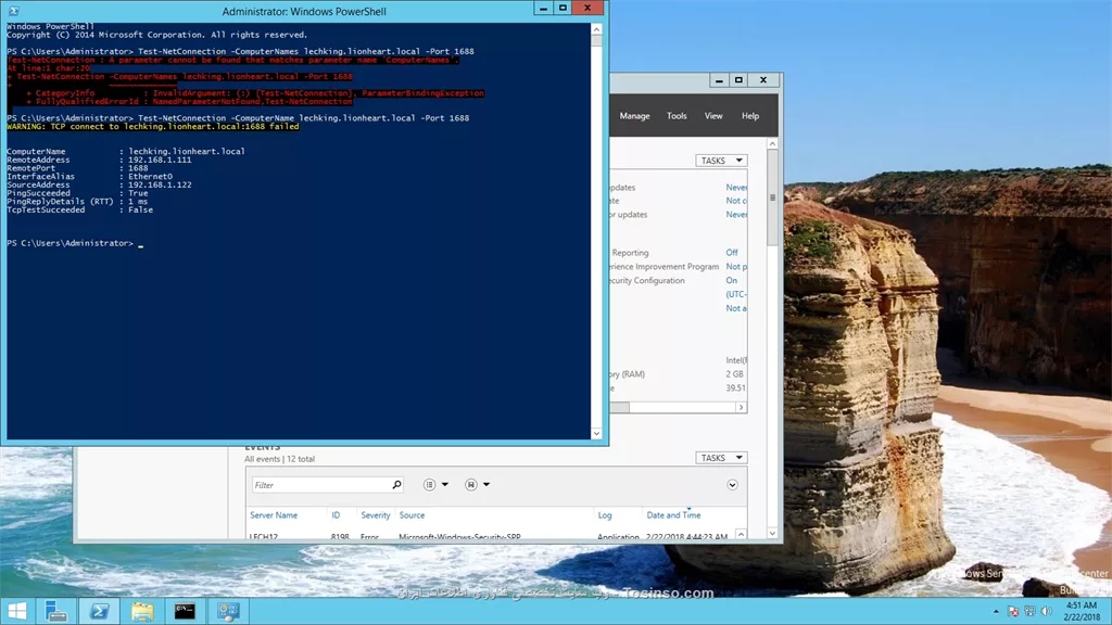

یکی سوال دیگه دوستان من بر روی سرورو 2016 خودم که AD  هست حتی فایروال رو هم خاموش میکنم و هم در فایروال قوانین جدید اضافه میکنم همه در قسمت ارسال و هم در قسمت دریافت که اجازه تبادل اطلاعات را در پورت 1688 را می دهد و همین کارها را در سرور 2012 هم میکنم ولی به هیچ عنوان تست ارتباط در پورت 1688 true  نمی شود!!
لطف میکنید اگه وقت بزارید و راهنمایی کنید
||https://tosinso.com/files/get/56da0347-4c50-48d4-9706-1066343bd298||

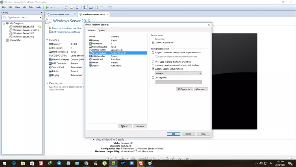

ماتو VMwear به چه دلیل مشخصات کارت شبکه های مجازیمان رو بر روی vmnt 0 قرار میدیم؟؟
||https://network.tosinso.com/files/get/5a703dea-d348-45ce-b493-e67ff8b1aa17||

شما در ویندوز DC (حالا هرکدوم از این دو هست) به بخش Group Policy برید.
Edit رو بزنید،
و فولدر Windows Firewall رو باز کنید،اجازه میده rull اضافه کنید.
داخلش پورت مورد نظر رو باز کنید.
میتونید فایروال رو هم کلا خاموش کنید و تست بگیرید.روی هر دو ویندوز.
ببینید اصلا مشکل از فایروال هست یا نه.

مسئله اینکه من قبلا از این طریق ویندوز سرورو 2016 رو اکتیو کردم و وقتی هم تست میگرفتم جوابش true بود نمیدونم الان چی شده که اینطوری شده من فکر کردم مشکل از 2012 ولی وقتی رفتم روی همون 2016 که از طریق پورت 1688 اکتیوش کرده بودم دوباره تست کردم اونجاهم فیل شد!! میشه یکم توضیح بدید در گروپ پالسی دقیقا چیکار باید بکنم چون من مبتدیم در قسمت سرور
یکی هم من هر سه پروفایل فایروالو خاموش میکنم این تاثیری نداره؟؟

vmnet ها در vmware هر کدام نقش یک سوئیچ رو بازی میکنند و شما وقتی دوتا کارت شبکه رو روی یک vmnet بگذارین ، مثل این میمونه که اون دوتا ماشین رو با کابل شبکه به یک سوئیچ وصل کرده باشین

دوست گلم Services رو چک کردین؟
اصولا real time تا زمان restart شدن سیستم غیر فعال میمونه.
شاید با خاموش کردن سرویس windows defender مشکلتون حل بشه.
ضمن اینکه startup رو نیز چک کنید.
ضمن اینکه چون اکتیو دایرکتوری رو Run کردین به احتمال زیاد 2012 هم Join کردین،
دیگه فایروال لوکال پاسخگو نیست.
پورت رو از داخل Group policy قسمت windows firewall باز کنید.
باید مشکلتون حل بشه.
بعید میدونم بخاطر windows defender باشه
