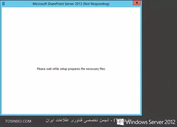

اساتید و بزرگان عزیز:
سیسستم راه اندازی کردم با سیستم عامل ویندوز 2012 سرور نسخه دیتا سنتر که عضو دامین کنترلر هم شده، تصمیم به نصب Share Point server 2013 بر روی آن گرفتم، وقتی بر روی فایل Setup کلیک می کنم صفحه اولیه باز شده اما به حالت Not responding میره و هیچ کاری انجام نمیشه، اول با خودم فکر کردم که ممکن است که مشکل از فایل های Share point server باشه برای اینکه وقتی prerequisiteinstaller رو هم میخواستم نصب کنم که در واقع پیش نیازها می شد (البته اساتید بهتر میدونند اما برای دوستانی که سوال رو میخونند و شاید مثل خود بنده با کلمه آشنایی نداشته باشند)، در قسمت نصب رول های IIS که در واقع آخرین مرحله بود و نوار نصب تا انتها پیش میرفت (با لبخند بخوانید) با پیغام خطا روبرو می شد. بعد تصمیم گرفتم آزمون و خطایی انجام بدم و ببرم تو ویندوز سرور 2008 نصب کنم ببینم آیا هنوز هم این مشکل رو داره یا نه دیدم خیر، خیلی سریع وقتی فایل Setup رو اجرا کردم نرم افزار جواب داد و اعلام نیاز به نصب پیش نیاز ها کرد. لطفا نظرتون رو اعلام کنید. لازم به ذکر است سیستم عامل دوباره هم نصب شده.

یک راهکار دیگه رو هم در این میون تست کن ، راست کلیک کن روی فایل Setup.exe مربوط به SharePoint و بعد از تب Compatibility ویندوز سرور 2008 رو انتخاب کن اگر نبود ویندوز سون رو انتخاب کن ، این می تونه مشکل رو حل کنه ، البته تست کن.

دوست عزیز؛ دقیقا همزمان با شما من هم همین مسیر را رفتم. و دقیقا به همین مشکل خوردم. اما روی یک سرور غیرمجازی. دو تا سی پی یو و 4گیگ رم هم دارد. اما همچنان همان مشکل را دارم. !
از سورس خود هم مطمئنم. روی 2008 بطورکامل نصب کردم. دقیقا در هنگام نصب prerequisiteinstaller پیغام خطا میدهد و جلو نمیرود.

دوست عزیز برای نصب SharePoint سرور 2013 پیشنیازهای نصب رو قبلا بصورت Offline از همین لینک دانلود کنید و نصب کنید تا به این مشکلات نخورید،اگر شما از قبل این پیشنیازها رو نصب نکنید سرور موقع نصب مجبور هست بره اینترنت و موارد پیشنیاز رو دانلود کنه که هم زمان می برده و هم ممکنه مشکل پیش بیاد ، از لینکی که گفته شد پیشنیازها رو دانلود کنید و بعد فرآیند نصب رو ادامه بدید.

SharePoint تقریبا می تونم بگم سنگین ترین سرویس مایکروسافت هست ، اگر داخل VM دارید نصبش می کنید و یا نتونستین پیشنیازهاش رو نصب کنید در وهله اول حتما 4 گیگ حداقل RAM به VM بدین و در وهله دوم دو تا هسته CPU این در ابتدای کار و در ادامه پیش نیاز ها رو بصورت دستی دانلود و نصب کنید ، معمولا خود Splash Screen میره از اینترنت دانلود کنه که اگر شما قبلا نصب کرده باشید فرآیند شما سریعتر انجام میشه ، در نهایت اگر خطایی دریافت می کنید Event Viewer رو بررسی کنید که کد خطا چی هست ، مشخصات VM رو هم ذکر کنید لطفا ...

نصب SharePoint 2013‌ روی سرور 2012 یه مقدار بدقلقی داره
روی سرور 2012R2 هم غیر ممکنه
و آسونترینش هم روی 2008R2 هستش
و دقیقاً‌ مشکلی هم که میخورید توی تنظیم IIS ش هست که Fail میشه
راهش اینه که اولاً قبلش از شروع نصب مطمئن بشید که .Net Framework 3.5 نصبه
دوماً همونطوری که دوستمون گفتن از روش نصب آفلاین پیش نیازها میتونی استفاده کنی که من پیشنهاد میکنیم حتماً یه سر به این صفحه بزنی. طرف اومده یه سری اسکریپت مفصل نوشته برای نصب آفلاین پیش نیاز ها
یه راه بهتر هم هست و اون اینه که SharePoint 2013SP1 رو نصب کنی
این گیر و گورای نصب ویندوز های 2012 و 2012R2 توی سرویس پک جدید حل شده !

با تشکر مهندس نصیری، مشکل با پاسخ اول شما برطرف شد.فکر می کنم مشکل همون processor و ram بود. اما یه موضوع اینکه بسیار زیاد در حالت not responding موند تا پیغام پیش نیازها رو بده و دوم اینکه چرا تو این سیستمی که ساختم با این سخت افزار مجازی اینقدر کند اما تو اون ویندوز 2008 سریعا کار پیش رفت؟ با احترام فراوان و تشکر زیاد
