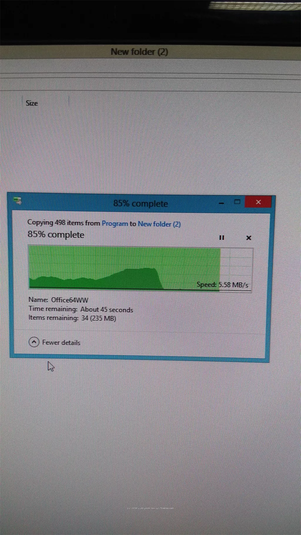

درود خدمت دوستان عزیز ، دوستان چند وقتی هست مشکل کندی عجیبی ذهنمو درگیر کرده. من تو شبکم چندتا سرور دارم و یکی از اونا فایل سرورم هستش که زمان کپی کردن فایل علی رقم گیگ بودن کل شبکم سرعت به حدود 10 مگ میرسه و بیشترم نمیشه.هرکاری که بگید هم انجام دادم: آنتی ویروس غیرفعال کردم، کابل کشی سالمه ، سویچ جدید گذاشتم، حلقه داخل سویچ و روترم ایجاد نشده و... (و در ضمن چراغهای سویچم همه باهم تند تند چشمک میزنه که احتمال میدم نشانه لوپ باشه) لطفا از دوستان کسی اگه میتونه کمک کنه.
سرعت از یه جایی به بعد افت شدید پیدا میکنه

ترافیک زیاد broadcast باعث کندی زیاد شبکه میتونه بشه؟

با سیستمهای درون شبکه مشکلی ندارم خوبه سرعت.
روی فایلهایی با حجم کم هم مثل 1 یا 2 گیگ بعضا این اتفاق میفته ولی در لحظه افت فاحشی پیدا میشه.
