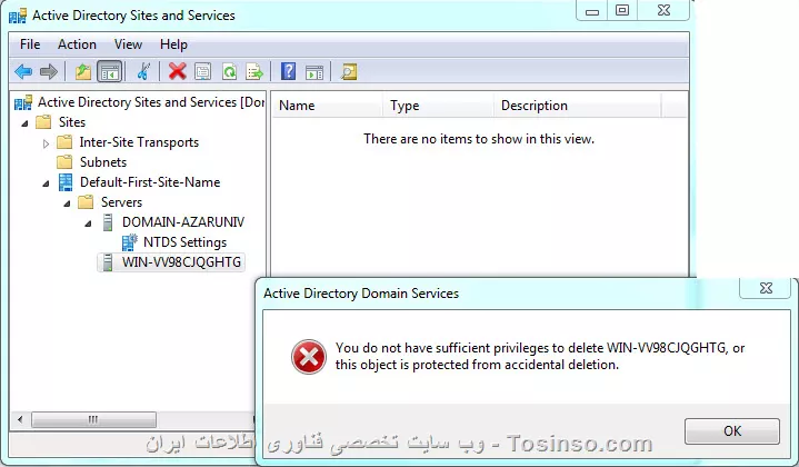

با سلام خدمت دوستان
واسه سرورDCیک سروADC داشتیم که مدتی هست که Additional از مدار خارج شده ولی اکانتش در قسمت Site and Services مانده حالا که میخواهیم اون اکانت رو Delete کنیم با این خطا مواجه میشیم.

این سرویس رو از مدار خارج کردین ؟ بعد در اکتیو دایرکتوری هم نام کامپیوتر و ... حذف کنید
پاسخ در 1396/12/08 توسط
روی اون آبجکت راست کلیک کنید و توی صفحه Properties تیک چک باکس Protect object from accidental deletion رو بردارید.
