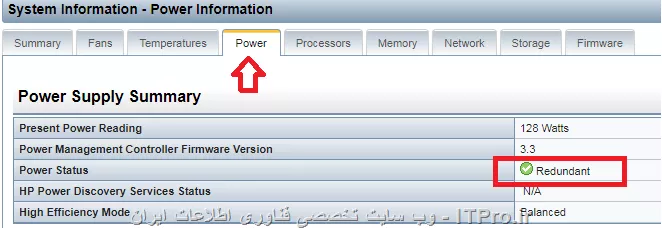

عکس زیر از ILO سرور دارای 2 Power است که حتما باید redundant باشه
||https://network.tosinso.com/files/get/ee65a60b-f96d-4313-8167-68543fe00e90||
ایا error  شما این است ؟
POST Error: 1615-Power Supply Failure or Power Supply
