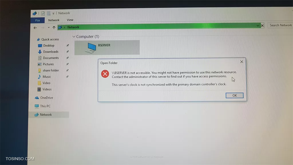

سلام چرا زمانی که توی network بر روی یکی از سیستم ها دابل کلیک میکنیم خطای //computername is not accessible میده ولی اگه با آی پی بخوای واردشون بشیم مشکلی ندارن؟؟
اینجا با دابل کلیک بر روی نام کامپیوتر
ارور

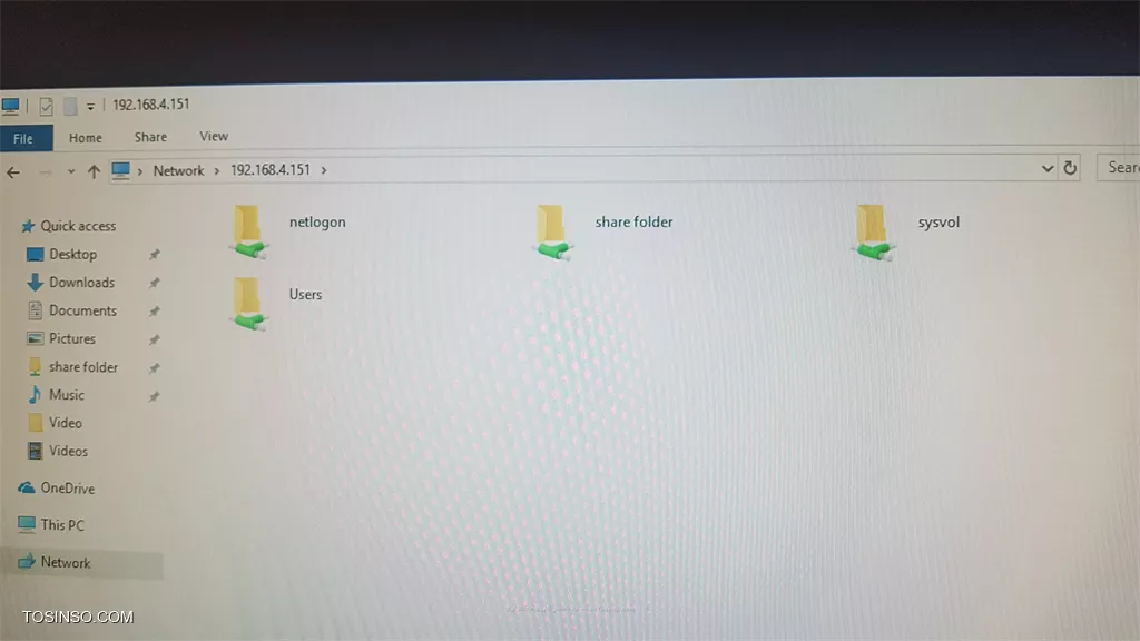

اینجا با وارد کردن آی پی
با آی پی

بجز موارد بالا چک بفرمائید دوتا سیستم هم نام در شبکه موجود نباشد
دوم اینکه ممکنه سیستم همنامی بوده و الان در شبکه نیست اما توی dns و dhcp هنوز فعال است و اون داره تداخل میکنه. dhcp , dns رو چک بفرمائید

به احتمال زیاد مشکل از DNS هستش. با اسم میتونید اون کامپیوتر رو Ping کنید ؟

اره با اسمشون پینگ دارم

دوست عزیز کار ترجمه اسم به ip و برعکس رو dns انجام میده . اینکه شما میتونید با ip وارد بشین و با اسم نه ممکنه از این بد ترجمه شدن باشه
در مسیر زیر اگر چیزی ذخیره شده ، remove کنید
Control Panel\All Control Panel Items\Credential Manager
در مسیر windows چک بفرمائید

کلا سه تا سیستم هست
سرور مجازیه و سیستم خودم و یکی کنارش
اسم هاشون هرکدوم فرق داره
dhcp رو روی روتر راه انداختم
dns رو هم چک کردم مشکلی نداره
پاسخ در 1396/12/13 توسط
دوست عزیز در این قسمت یوزر و پسوردهایی که شما برای ورود به سیستمهای مختلف زدین ذخیره میشه
اگر پاک کنید دوباره برای ورود ، یوزر و پسورد رو از شما میخواد و اگر گزینه member ...رو تیک بزنید باز همینجا ذخیره میشه
