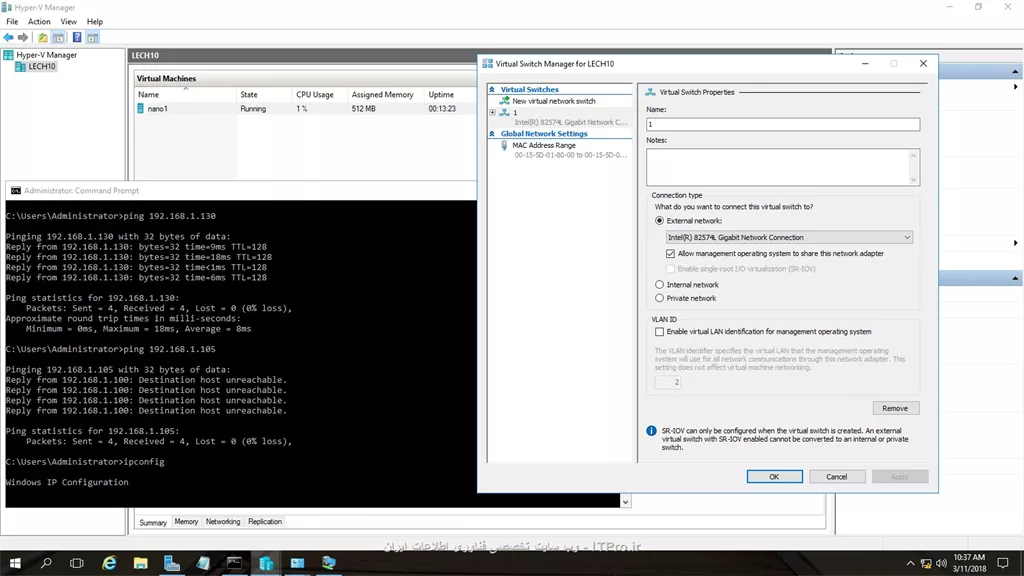

استاد یه نکته جالبی که هست که به نظرم خنده دار هم میاد اینکه این ویندوز سرورو از داخل پینگ میکند نانو سرورو خودش را همچنین اون ویندوز 10 که رویش V.Mwar نصب است هم پینگ میکند اون نانو سرور را!! ولی این مسئله برای خود ویندوز سرورو صدق نمیکند ip 192.168.1.130 متعلق به نانو سرور است در عکس و اون 192.168.1.105 هم متعلق به ویندوز 10 استاد دلیل این مسئله چی میتونه باشه؟؟ اون سویچ مجازی که ایجاد کردم در هایپر وی اشکال دارد؟؟

استاد این مشکل زمانی پیش اومد که من در هایپر وی داخل ویندوز سرورم سویچ مجازی ایجاد کردم متاسفانه این کار راهم در AD  هم انجام دادم راهی هست تنظیمات رابرگدارنم به قبل از ایجاد اون سویچ؟؟
ممنون میشم راهنمایی بفرمایید

مورد یک: شما اصلا از VMWare استفاده نمکنین، طبق تصویر دارین از مجازی ساز HyperV استفاده میکنین.
مورد بعد این که نیاز به Add کردن سوییچ با تنظیمات خاص برای ارتباط با اینترنت دارین. برای اطلاعات بیشتر و نحوه Add کردن سوییچ و متعاقبا تنظیمات مرتبط به این ویدئو مراجعه بفرمایین کامل توضیح داده شده.

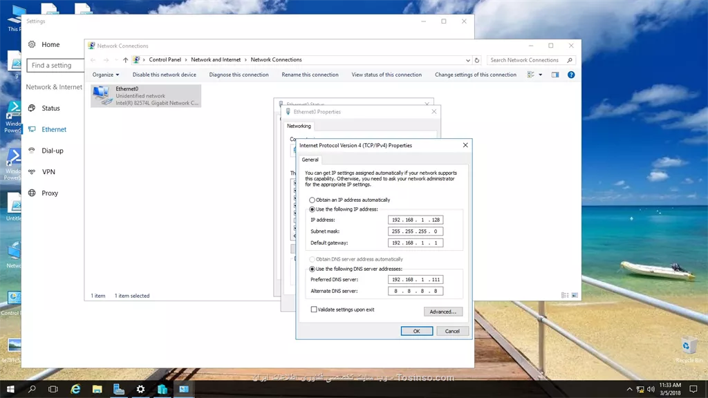

عاقا این نتیجه پینگ روی ویندوز سرورو هست
ممنون از دوستان که وقت میگذارید
||https://microsoft.tosinso.com/files/get/78376811-05e6-4b0c-a081-a12a3fc36611||
سیستمی هم که رویش Vmvar  نصب است پینگ میکند 8.8.8.8
