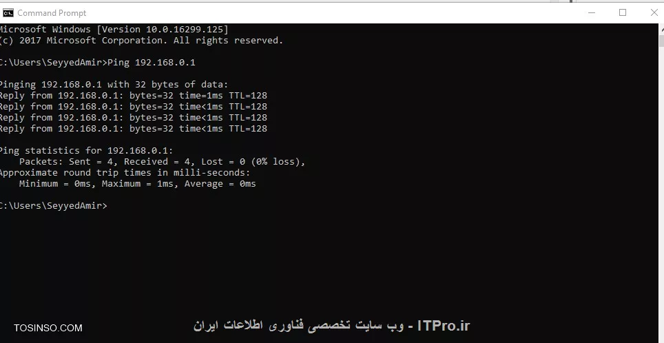

من پینگ رو همونطور که میبینید در عکس زیر زدم نمیدونم حالا درسته یا نه
در محیط CMD لپ تاب آی پی یکی از کامپیوتر هارو که خودم ست کردم زدم و نتیجه شد مثل عکس زیر

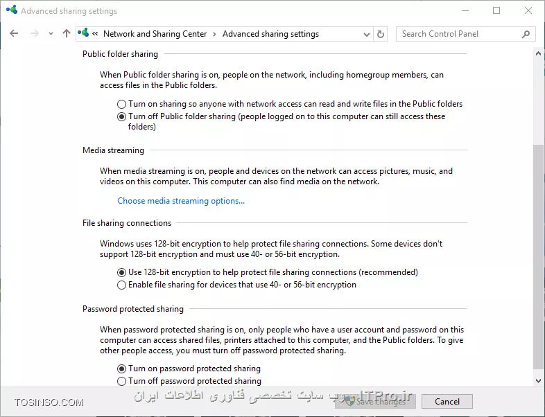

نه نه نه! تنظیمات IP و اینا رو نمیخام. تنظیمات بخش Sharing. چون حدس من اینه که احتمالا Sharing داره از الگوریتم های رمزنگاری استفاده میکنه که سیستم عامل هایی با نسخه پایینتر قادر به پشتیبانی از اون تنظیمات نیستن. از این بخشی که عکس میذارم شمام بذارین:

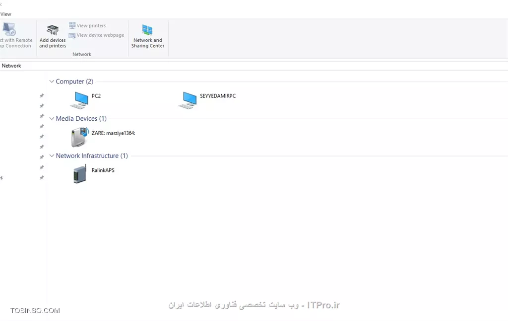

سلام دوستان با هیچکدوم از مشکلات بالا حل نشد اما من اومدم رنج های آی پی رو همراه با گت وی دادم به این صورت
یک سیستم: آی پی: 192.168.1.1 - گت وی: آی پی مودم که 192.168.1.1 هستش - ویندوز 8.1
سیستم بعدی : آی پی: 192.168.1.2 - گت وی: آی پی مودم - ویندوز 8.1
لپ تاب: آی پی: 192.168.1.3 - گت وی: آی پی مودم - ویندوز 10
الان اون تا کامپیوتر مثل قبل همدیگرو میبینن و لپ تاب رو هم میبینن و میتونن از منابعش استفاده کنن
اما لپ تاب من فقط یک کامپیوتر رو شناسایی کرده که pc2 هستش و seyyedamir هم لپ تاب خودمه

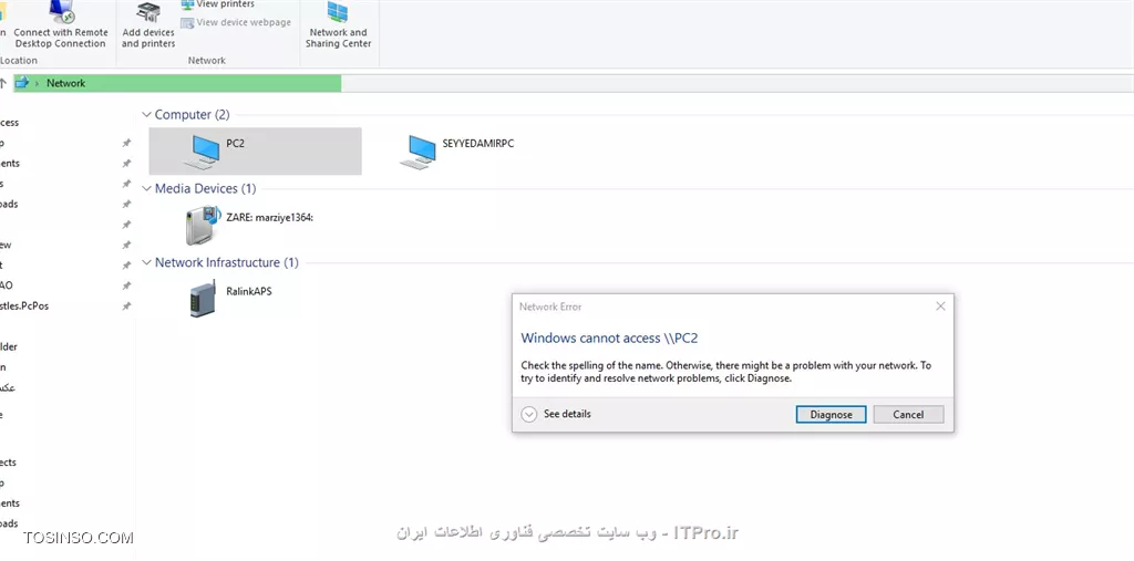

گفتم فرصت رو غنیمت بشمارم حداقل از همین یه سیستم استفاده کنم که با ارور زیر مواجه شدم
||https://network.tosinso.com/files/get/4b74b2af-98cb-4f86-b140-2afcbb42315f||
با اینکه تمام دسترسی ها انجام شده و در سیستم های دیگه این مشکل نیست.

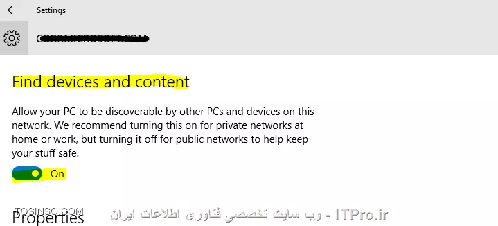

اولین کاری که برای حل این مشکل بکنید اینه که از ارتباط لب تاپتون با شبکه که میگین ویندوز 10 روش هست مطمئن بشین. از روی ویندوز 10 یه پینگ بفرسین سمت بقیه کلاینتا ببینید آیا جواب میگیرید یا نه!
مورد بعد اینکه باید برین توی Control Panel لب تاپتون و بگین که لب تاپ برای بقیه کامپیوترها هم قابل رویت و دسترس باشه.
