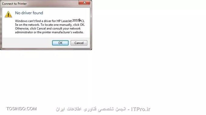

با سلام ، توی شرکت وقتی می خوام چاپگر رو Add کنم پیغام خطای زیر رو میده
||http://tosinso.com/files/get/ef3c7f32-fb84-42b7-8e58-0d645136b6ca||
ویندوز کامپیوتری که چاپگر روش به اشتراک گذاشته شده xp می باشد و سیستم من ویندوز 7

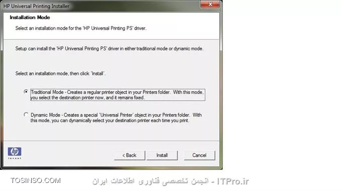

درایورشو دانلود کردم و ولی بازم نمیشناسه یعنی بصورت زیر نصب می کنم
||http://tosinso.com/files/get/523da30d-ad3a-40cc-904d-396527fc635f||
||http://tosinso.com/files/get/6df0ee4c-a9dd-4992-b2f9-39a3d5205a9e||
||http://tosinso.com/files/get/6a9ec9ac-78f5-4fc3-b761-cd5c97ea40f3||
||http://tosinso.com/files/get/eacedd50-5244-48e8-8b85-b1f9088766cf||
دسترسی ها هم درسته

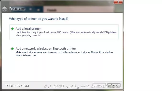

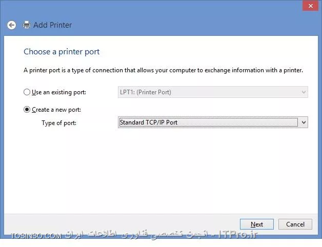

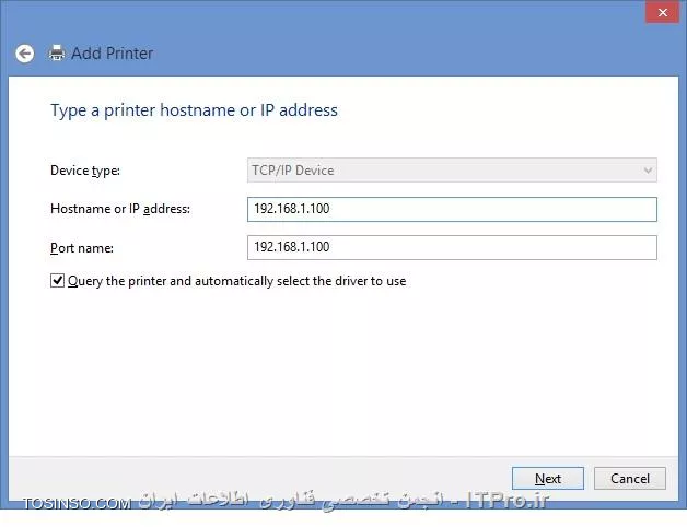

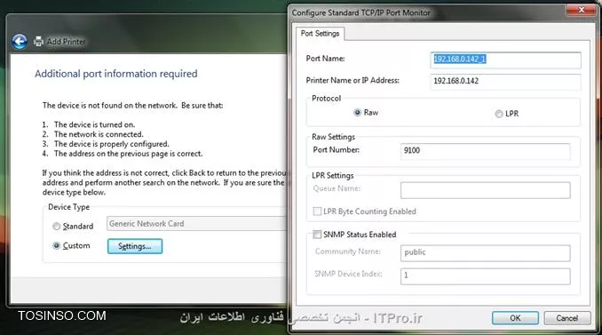

سعی کنید پرینتر رو در حالت Local Printer اضافه کنید و نه Network Printer.
1. گزینه Add a local printer رو انتخاب کنین.
2. مطابق تصویر زیر، 2 گزینه مشاهده می کنین که می بایست گزینه Create a new port رو انتخاب کنین. سپس گزینه Standard TCP/IP Port رو انتخاب کنین.
||http://network.tosinso.com/files/get/f1d45475-27da-48d7-b4c2-b118d6454996||
3. حالا در قسمت Hostname or IP Address، عدد IP پرینتر رو وارد کنید (البته در صورتی که پرینتر شما با IP فعالیت می کنه)
||http://network.tosinso.com/files/get/92b885fe-9716-4f4a-bb36-bfe7bf8b916f||
4. سپس در مرحله بعد، بعد از اینکه پرینتر شما شناسایی شد، محل Driver پرینتر مورد نظر رو تعیین کنین تا پرینتر نصب بشه.
در صورتی که طبق توضیحات شما، پرینتر روی کامپیوتر دیگری Share شده، ابتدا فایل Driver پرینتر رو Extract کنین. به این صورت که با نرم افزاری مثل WinRAR فایل Exe اون Driver برای ویندوز 7 رو باز کنین که تعدادی فایل دیگه به شما خروجی میده. حالا پس از انتخاب Add a Network, Wireless or Bluetooth Perinter قسمت Select a shared printer by name رو انتخاب کنید. آدرس کامپیوتری که پرینتر روی ان Share شده رو وارد کنین. در مرحله بعد که مرحله نصب Driver هستش، آدرس فایل های Extract شده Driver رو بدین.
در انتها این نکته رو هم در نظر بگیرین که پرینترهای قدیمی ممکن هستش که روی Windows 7 نصب نشن، و یا نصب بشن و کار نکنن.

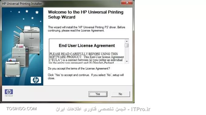

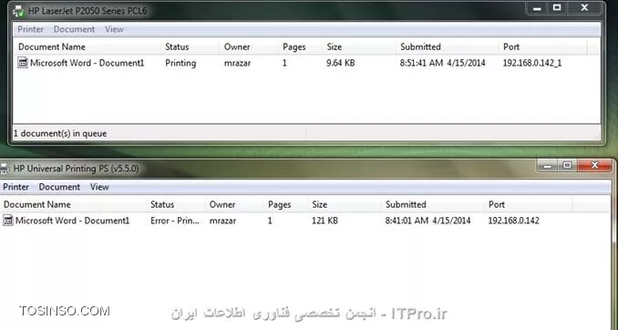

من این نمونه رو انجام دادم پرینتر و رو xp نصب کردم و share کردم و تو ویندوز 7 کامپیوتر و پیدا کردم وقتی روی پرینتر دوبار کلیک کردم همین خطا رو داد باید روی پرینتر راست کلیک کنی و گزینه connect و بزنی حالا پرینت بفرستی میگیره.
پاسخ در 1394/09/02 توسط

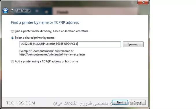

اگه منظورتون اینه که پرینتر IP داشته باشه که نداره ولی IP کامپیوتری که پرینتر روی اون هست رو وارد کردم
||http://network.tosinso.com/files/get/36a83f19-d5e0-454f-a3dd-08cdd73c77ff||
بعد نوع و مدل پرینتر که HPP2055 است رو از روی فایل دانلود شده برای ویندوز 7 که 64 بیتی است رو وارد میکنم و بعد نصب میکنه اما برای چاپ عملی انجام نمیده
||http://network.tosinso.com/files/get/7225b0c4-dcc4-48ba-a524-03a50b09c177||
||http://network.tosinso.com/files/get/c37f4981-0cdb-4686-b55c-06eaa0361a6b||
||http://network.tosinso.com/files/get/c9b8361f-8be4-4376-bd0d-81e229ec24c5||
||http://network.tosinso.com/files/get/f2e9807b-a7c5-4a93-b821-ba7c10c2044c||
ویندوزی که روش پرینتر به اشتراک گذتشته شده XP 32 بیتی ولی ویندوز من windows 7 64 بیتی می باشد احتما داره از به خاطر 32 یا 64 بیتی بودنش باشه

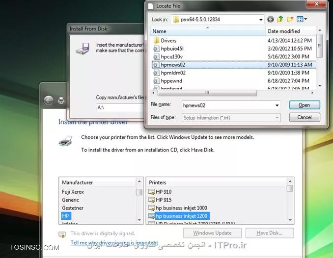

در پست قبلی شما، عکس اول، گزینه Have Disk رو بزنین. سپس آدرسی که فایل Driver رو Extract کردین بهش بدین تا از روی اون فایل نصب کنه.
جایی که میخواین آدرس کامپیوتری که روش پرینتر رو Share کردین وارد کنین، به چه صورت وارد می کنین؟ آدرس IP یا DNS Name؟
خود اون Windows XP بدون مشکل پرینت میگیره؟

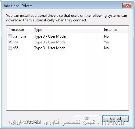

سلام دوست عزیز، شاید تنظیمات زیر که در Printer Properties قرار دارد، راهگشا باشد، با انجام این تنظیمات در سیستمهای دیگر مثلاً 64 بیتیها، driverهای مورد نیاز اضافه و بصورت خودکار هنگام نصب پرینتر اجرا میگردند:
||http://network.tosinso.com/files/get/f0fba9c5-f885-4049-b704-e43f3bf09f54||
||http://network.tosinso.com/files/get/a8a5a8a0-557a-4cf1-aa1e-85e529c115d2||

بله از روی فایل دانلود شده پرینتر رو اضافه می کنم
ip سیستم که پرینتر روی اون نصبه رو وترد می کنم 192.168.0.100
خود xp بله بدون مشکل میگیره پرینت

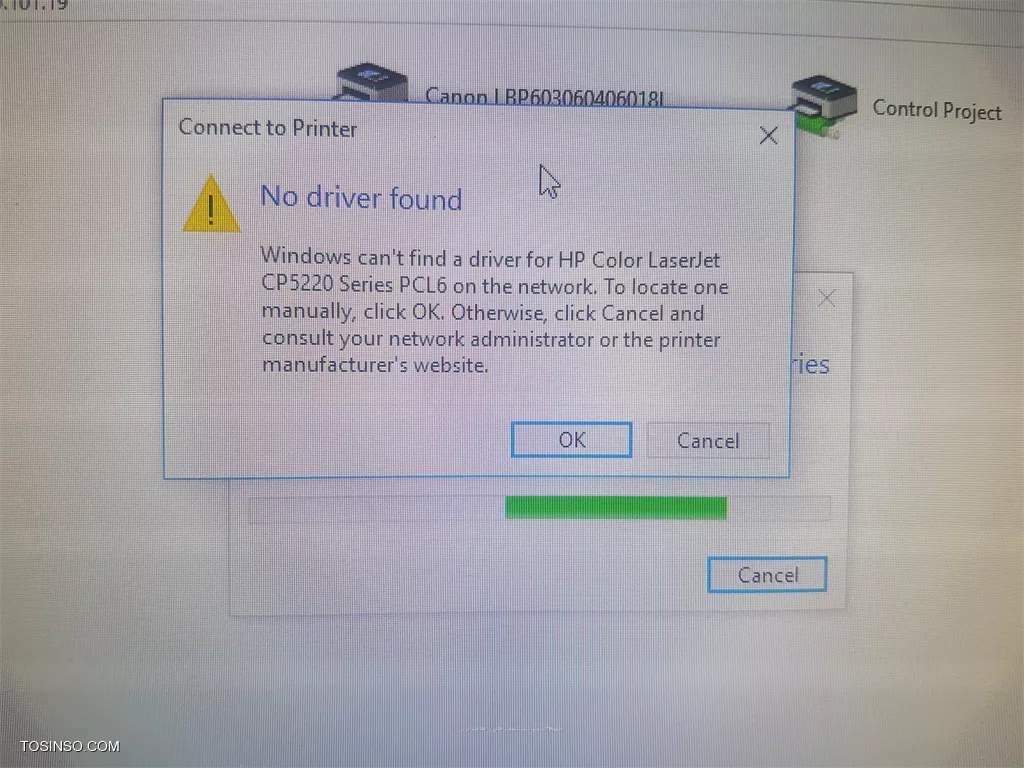

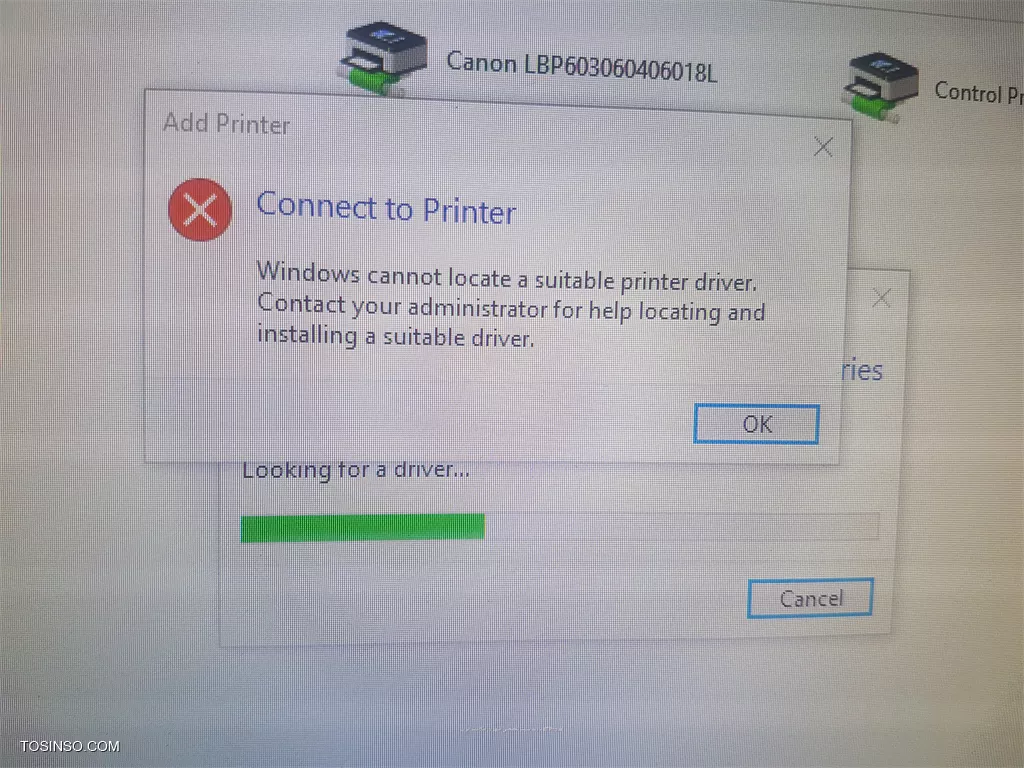

سلام من همین مشکل رو با ویندوز 10 -64bit دارم میخوام به پرینتر شیر شده تو ویندوز 7 وصل بشم ولی بازم نشد.
با این ارور ها مواجه هستم قبل از ویندوز 10 بازم همین مشکل بود 7 64bit رو وصل کرده بودم 7 32bit ولی الان یادم رفته بازم اینم ارور ها وقتی روی ایکون شیر شده کلیک میکنم.
حتی CD درایورم میندازم بازم فایده ای نداره
||https://network.tosinso.com/files/get/e08b8a1c-5f54-4353-8877-be4a72289e50||
||https://network.tosinso.com/files/get/9e0ceb4b-9f90-49ec-9f0a-6a1e393e05c5||
