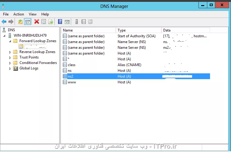

دوستان گرامی من یک سرور دارم که روی wmنصب کردم روی سرور یه نرم افزار دارم که می خوام از بیرون این نرم افزار ببینم -برای این سرور هم یه ادرس ای پی استاتیک خریداری کردم که روی مودم ست شده تنظیمات dnsرو طبق عکس پایین گذاشتم ولی متاسفانه از بیرون نرم افزار رو با نام دامینی که ست کردم نمی تونم ببینم میشه راهنمایی بفرمایید که مشکل کار بنده از کجاست ؟

یه راه بهتر اینه که یه VPN سرور راه اندازی کنید و VPN بزنید و بعد ریموت دسکتاپ بزنید به سرور و با نرم افزارتون کار کنید.

در فایل Hosts در سیستم کلاینت آی پی استاتیک و نام کامل سروری که قراره بهش ریموت بشین رو وارد کنید

دوست عزیز لینک زیر رو مطالعه بفرمائید. البته باید یک اسم دومین هم باید ریجستر کنید
