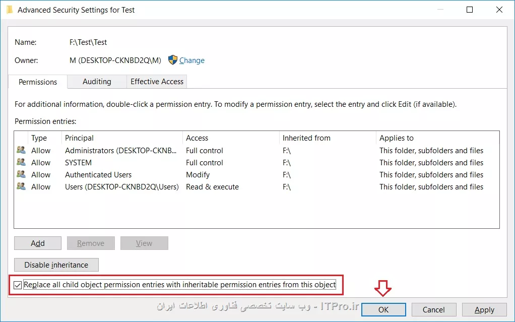

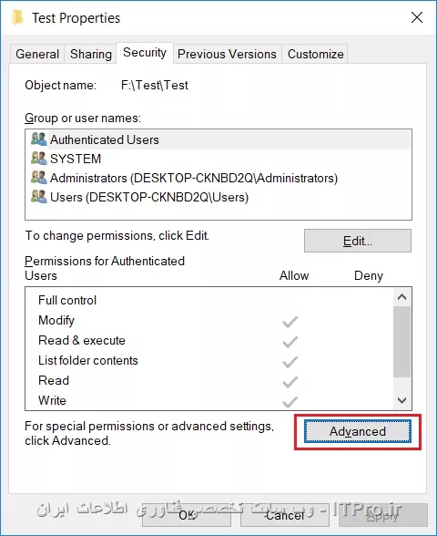

||https://network.tosinso.com/files/get/fe5c15b5-3309-442a-ba70-cb65a967e73f||
||https://network.tosinso.com/files/get/a4016fdd-416a-4b80-b288-796e9920a904||
اگر منظورت رو درست متوجه شده باشم این کارو انجام بده ..تا دسترسی ها به زیر فولدر ها هم اعمال بشه ..
یا علی
یا علی
یا علی
پاسخ در 1396/12/21 توسط
دوست عزیز اگر اون تیک رو بردارین ، هر پرمیژنی گذاشته باشین فقط روی همون پوشه اعمال میشه ، نه روی زیر مجموعه هاش. و شما به راحتی میتونی برای زیر مجموعه هاش دوباره پرمیژن بدین

پس در واقع راه حلی که جناب دوستی فرمودند درست بود و شما اون تیک رو باید بردارین تا پرمیژن به فولدرهای پائینتر اعمال نشه
(راه درست اینه ، نه اینکه فولدر رو ببرین جای دیگه و بعد برگردونین)
