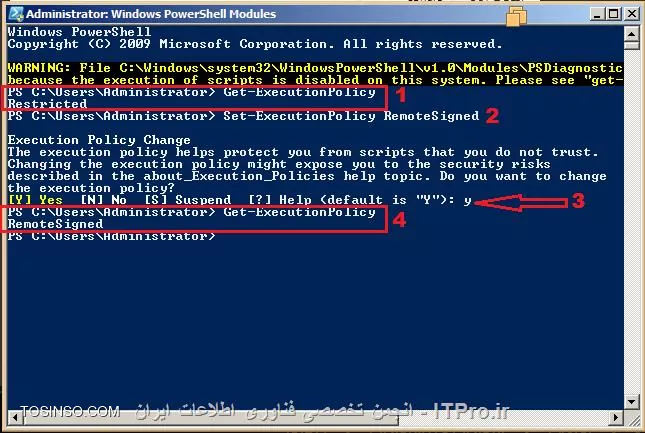

2. PowerShell را به صورت Run as Administrator اجرا کنید، در این جا باید چک کنید که ExecutionPolicy در چه وضعییتی می باشد. داخل PS تایپ کنید:
<c#>
Get-ExecutionPolicy
<c#>
اگر پاسخی که به شما داده شد Restricted بود در ادامه داخل PS تایپ کنید:
<c#>
Set-ExecutionPolicy RemoteSigned
<c#>
و اینبار با اجرای Get-ExecutionPolicy خواهیم داشت:
<c#>
PS C:\Users\Administrator> Get-ExecutionPolicy
RemoteSigned
<c#>
||http://network.tosinso.com/files/get/2db41689-abd5-4f5c-ac85-2b485de22157||

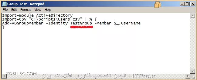

3. دوباره Notepad را باز کنید و متن زیر را در آن وارد کنید و فایل مذکور را با اسمی مناسب با پسوند (PS1.) در پوشه Scripts ذخیره کنید.
<c#>
Import-module ActiveDirectory
Import-CSV C:\Scripts\Users.csv | % {
Add-ADGroupMember -Identity TestGroup -Member $_.UserName
<c#>
||http://network.tosinso.com/files/get/13d1868c-5f55-4240-8c4f-d0b115bae671||

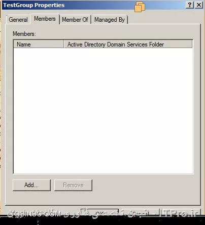

در شکل فوق TestGroup نام گروهی است که می خواهیم کاربران مورد نظر را به آن اضافه کنیم. قبل از مرحله پایانی به کنسول Active Directory Users and Computers می رویم و مشاهده می کنیم که کاربری هنوز عضو گروه TestGroup نمی باشد.

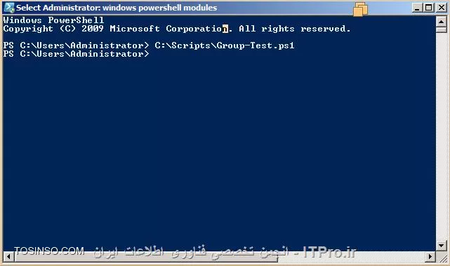

4. در مرحله پایانی در داخل PowerShell تایپ می کنیم:
<c#>
C:\Scripts\Group-Test.ps1
<c#>
||http://network.tosinso.com/files/get/e346a7c5-79da-44aa-80e9-1b6b5c12a80a||

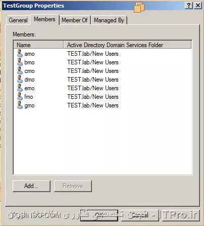

و این مسیری است که فایل را در آن قرار داده ایم. حال به کنسول Active Directory بر می گردیم و می بینیم که کاربران به گروه مورد نظر اضافه شده اند.
||http://network.tosinso.com/files/get/f9abd650-2af1-4261-a57d-61a40f9b7ccf||
<c#>
<c#>
