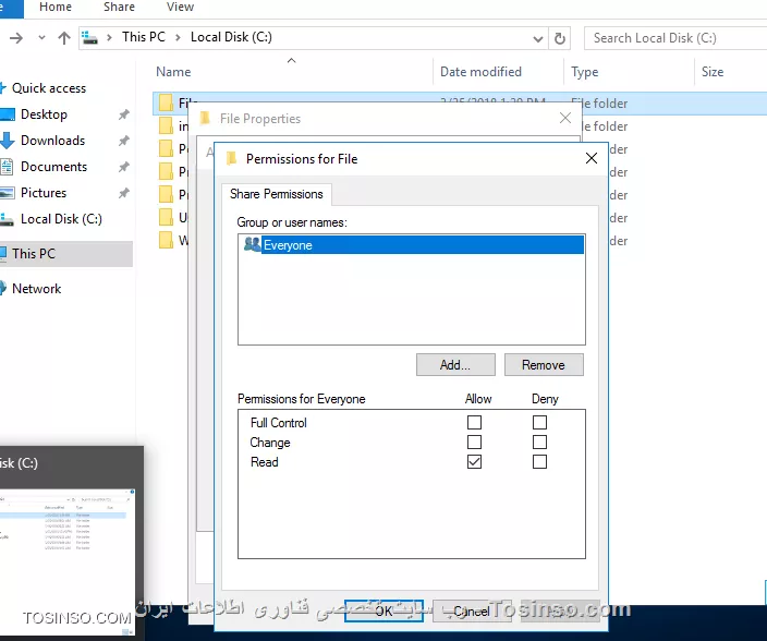

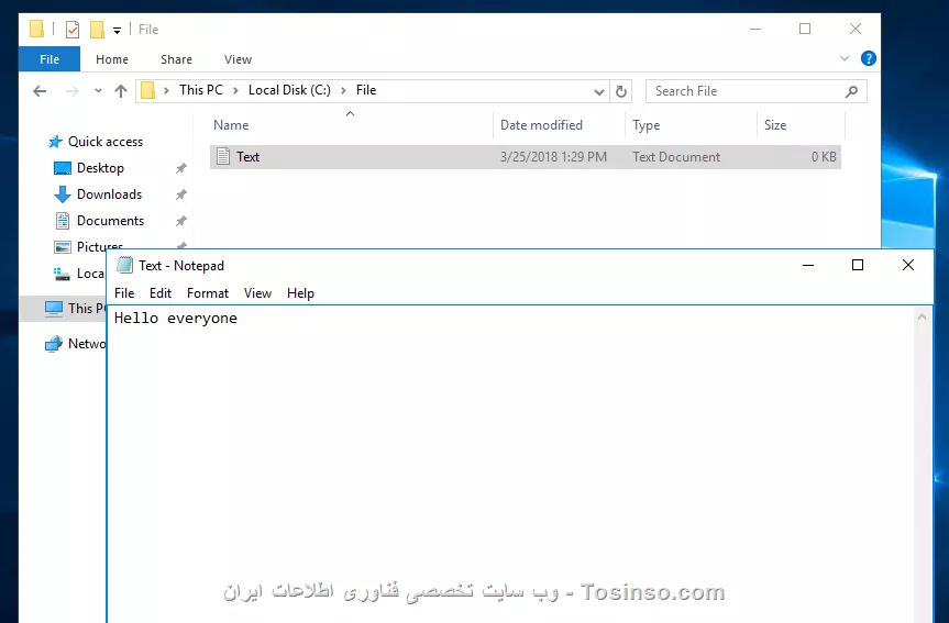

1.یک فولدر ایجاد می کنید و فایت text که متن مورد نظر داخلش قرار داره رو ایجاد می کنید و سپس فولدر ایجاد شده رو Share می کنید(دسترسی read کافی هستش)
بله باید با Batch file این کارو انجام بدید دقیقا روال زیر رو انجام بدید:
||https://network.tosinso.com/files/get/491ab78e-5224-4261-b80f-25f2ccfff04d||
||https://network.tosinso.com/files/get/c6848f43-3ede-47b3-af3b-33dfe691eb6d||

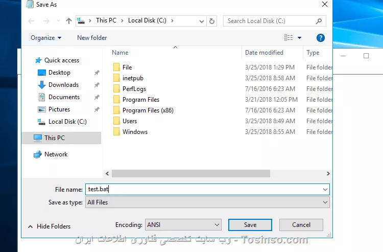

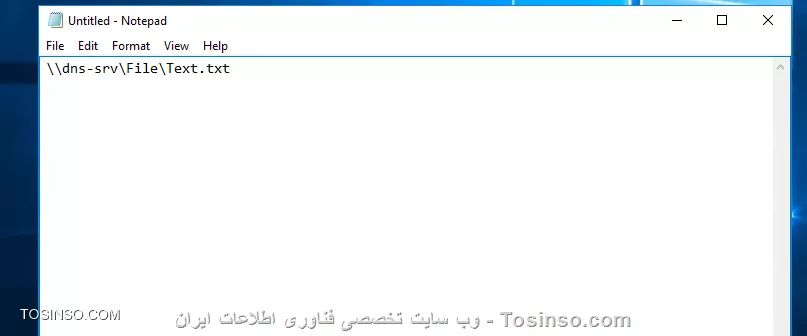

2.در مرحله ی بعد یک Notepad باز می کنید و مسیر UNC Path فایل Notepad را داخل آن وارد می کنیدو با پسوند Bat  اون رو دخیره می کنید.
||https://network.tosinso.com/files/get/f2482d58-de51-487f-9091-17c9ac376466||
||https://network.tosinso.com/files/get/68f86af9-c261-4241-8308-51d7b26faad8||
