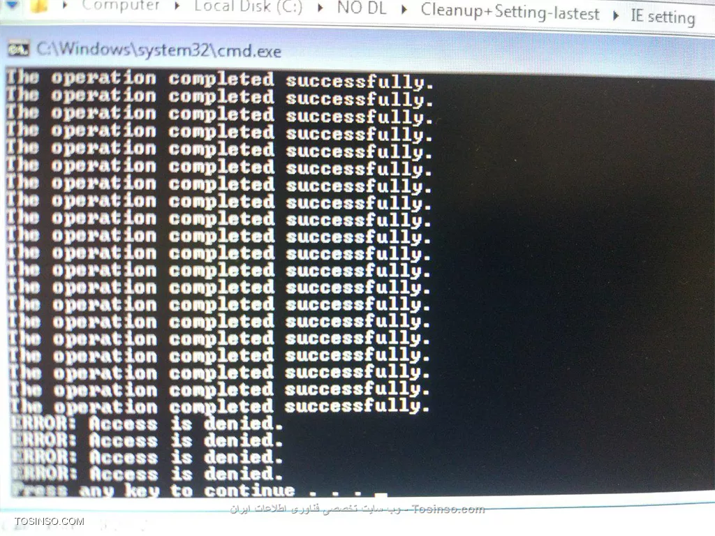

سلام دوستان من چهار تا batch file فایل دارم ک تنظیمات IE برای نرم افزارم انجام میده ک باید حتما به ترتیب اجرا بشن
ولی فقط یوزر ادمین اجرا میشن و از زمانی ک سیستم ها دامین کردم به مشکل برخوردم
چه راه حلی بهم پیشنهاد میکنید دوستان
||https://tosinso.com/files/get/9f5fc10b-ac2b-478b-8e93-ed440e66b234||
این عکس خطا دسترسی هست

غیرفعال دوست عزیز
ولی بازم خطا میده
