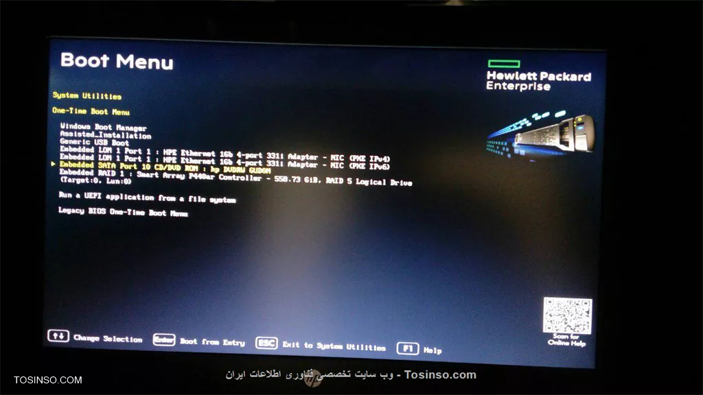

یه سرور g9 دارم میخوام روش ویندوز سرور بریزم ( تا حلا روی سرور سخت افزاری ویندوز نریختم واسه همین احتمال میدم جایی رو اشتباه کرده باشم). وقتی از داخل منو dvd رو واسه بالا اومدن انتخاب میکنم دوباره صفحه منو نمایش داده میشه. با چند تا دی وی دی مختلف هم امتحان کردم همینجور بود. دی وی دی رابتر اکسترنال هم گذاشتم باز همین اتفاق افتاد. تصویر منو و گزینه ای که انتخاب میکنم

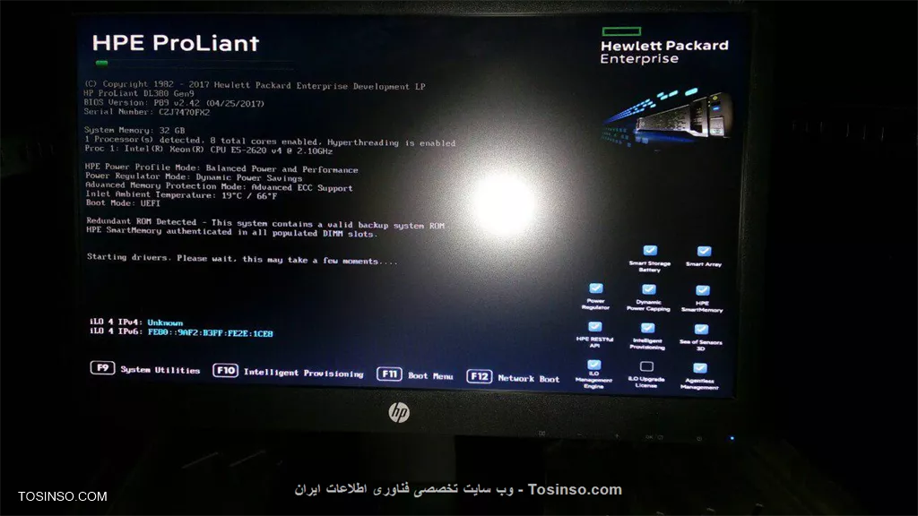

دوست عزیز سرور g9 با زدن کلید f9 وارد تنظیمات و ستاپ میشه

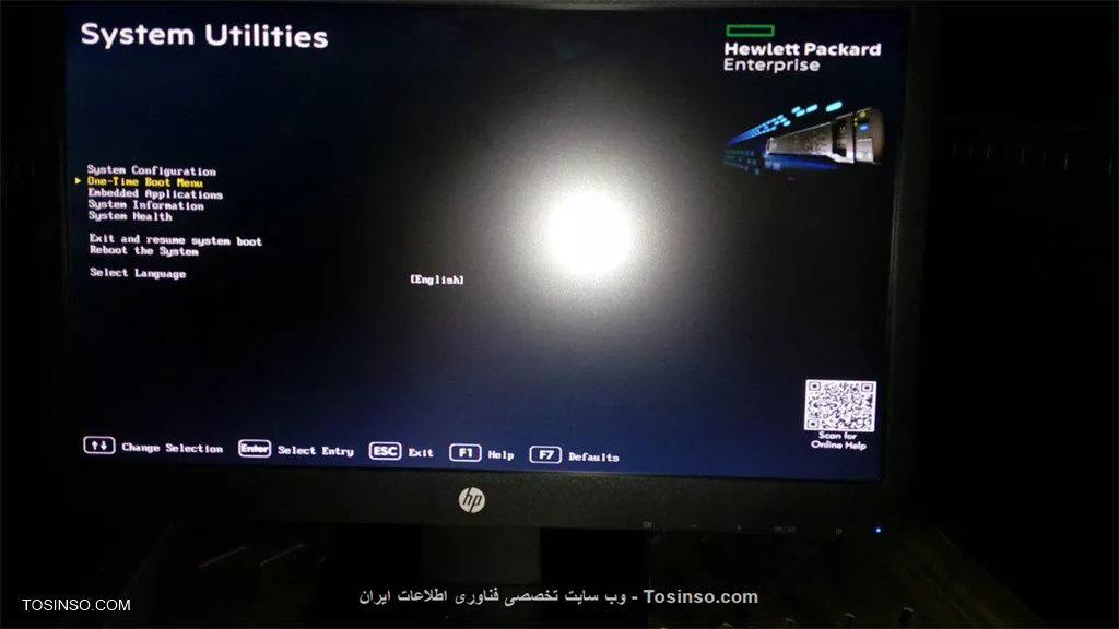

توی آخرین عکسی که گذاشتین روی system configuration اینتر بزنید و تنظیمات رو اونجا انجام بدین

وقتی سرور رو Restart کردین خیلی سریع دکمه Delete رو پشت سر هم بزنید تا وارد BIOS بشید.

همچنین میتونید وارد Boot Manager بشید و با انتخاب دستگاهی که میخواید ویندوز از توش بوت بشه وارد محیط نصب ویندوز بشید.

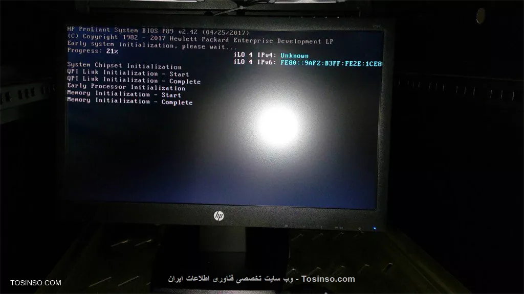

نه با زدن دیلیت پشت هم باز همون مسیر قبلی رو طی میکنه. صفحات و گزینه های که دارم به ترتیب اینان
که بعد این میرسم به منویی که تو ابتدا سوالم گذاشته بودم.
