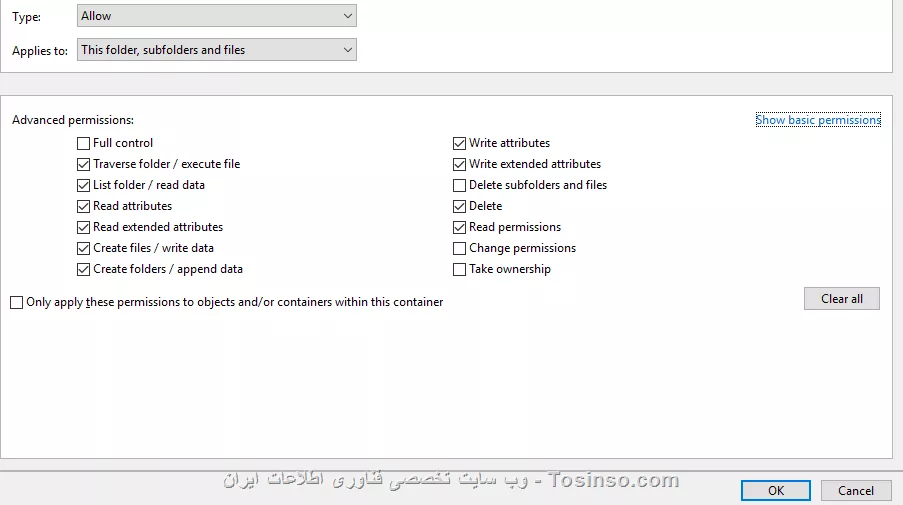

permission
||permission::https://network.tosinso.com/files/get/e37995b4-0638-40d6-9892-aca8e1505d60||
||https://network.tosinso.com/files/get/09c862d9-95fe-4cd1-9b46-3cb9d738fd81||
بفرمایید دوست عزیز
الان sales میتونه فایلو ادیت کنه ولی rename نه
share permission هم full دادم
بفرمایید دوست عزیز

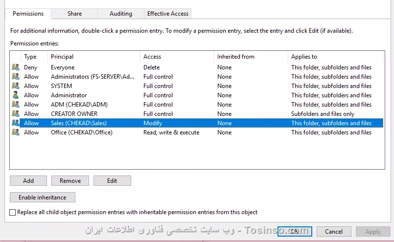

پاسخ در 1397/01/15 توسط
مواردی که فرمودین به راحتی در NTFS Permission قابل اعمال هست
نه هیچ یوزری عضو دو گروه نیست.هر یوزر فقط توی یک گروهه و یوزری که تست کردم فقط عضو sales اما نمیتونست rename کنه ولی قابلیت ادیت رو داشت !!!!
پاسخ در 1397/01/18 توسط
دوست عزیز اونطوری که نیست که کاربر خودش فایلی رو توی Shared Folder بسازه و بتونه اونو Rename هم بکنه، حتما به Permission هایی که اختصاص میدید باید توجه کنید. توی Share Level Permission به گروه Everyone دسترسی Read و Write بدید و در NTFS Permission (تب Security) مجوز های دسترسی رو به دقت اختصاص بدید. یه عکس از NTFS Permission هایی که اعمال کردید بفرستین تا بهتر بتونیم راهنماییتون کنیم.
گروه Everyone رو حذف کنید و به یوزر هایی که نمیخواین فایل ها یا فولدر ها رو پاک کنن پرمیژن Delete بدید.
دوست عزیز گروه everyone رو حذف کردم دونه دونه به گروه ها modify دادم بعد همون گروه هارو delete رو deny کردم اما کلی مشکل خوردم.
rename که نمیشد فقط ادیت میشد.
بعد من برای تست یه تکست ساختم با یوزر خودم گروه ها میتونستن ادیت کنن ولی rename نه . اما تمامی فایلای اکسل موجود توی share دیگه ادیت هم نمیشدن و حتی بعضیا برای باز شدن اون فایل access denied میگرفتن.
واقعا نمیدونم چرا همچین ایرادی میخورم اصلا منطقی نیست!
پاسخ در 1397/01/19 توسط
ممنون دوستان عزیز
تست کردم وقتی modify میدم به اون گروه و دیلیت رو deny میکنم برای everyone کاربر میتونه فایل ادیت کنه ولی هنوز نمیتونه rename کنه حتی فایلی که خودش ساخته!
میتونین توضیح بدید اگر امکانش هست چجوری rename رو هم بدم؟
باید بررسی کنید ببینید چه یوزر هایی از گروه sales عضو گروه Office هستن ؟
شاید با یوزری که عضو گروه Office هست دارین تست می کنید و از اونجا که این گروه امکان Rename کردن نداره و محدودتر از گروه sales هست نمیتونه Rename کنه.
بایستی از NTFS Permission ها و طبیعتا از Special Permission ها کمک بگیرید. وقتی شما پرمیژن Modify رو میدین اون کاربر میتونه فایل یا فولدر رو Rename کنه ، روی فایل Write کنه ، فولدر یا فایل رو باز کنه و همچنین حذفش کنه . اگه مثلا بخواین یه کاربر خاص بتونه write کنه ولی delete نتونه بکنه باید از Explicit deny استفاده کنید.
