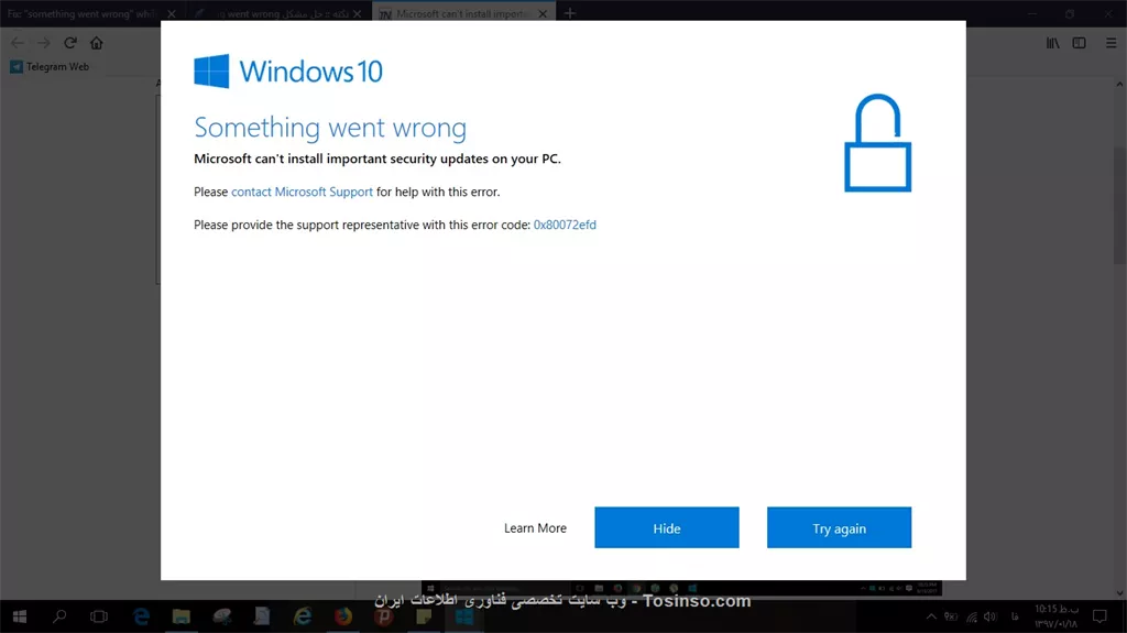

سلام خدمت دوستان
این خطا چرا گاهی وقتا نشون داده میشه و چیکار باید کرد؟
سلام خدمت دوستان

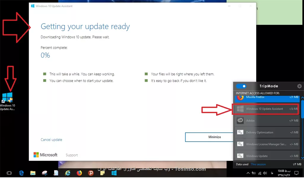

یک چیزی هست به نام Windows 10 Update Assistant که به نظر میرسه با ویندوز آپدیت فرق میکنه. من مصرف اینترنتم رو با tripmode محدود کرده بودم حالا که محدودیت Windows 10 Update Assistant رو برداشتم شروع به دانلود کرد (210 مگ دانلود کرد و 5 درصد پیش رفت) بعد کنسل کردم و دوباره محدود کردم تا نتونه دانلود کنه
بعد Windows 10 Update Assistant که روی دسکتاپ خود به خود از قبل ایجاد شده بود را اجرا کردم update now و بعد next رو زدم بعد این صفحه اومد و بعد کنس آپدیت کردم

مواقعی که در هنگام دریافت اپدیت اینترنت قطع می شود و یا به هر طریقی ارتباط با سرور آپدیت مایکروسافت قطع می شود این خطا بروز می دهد

مشکل حل نشده دوباره این خطا ظاهر شد
پس احتمالن بخاطر نرم افزار tripemode هست که برای محدود کردن مصرف اینترنت نصب کردم و اجازه آپدیت نمیده. فکر می کردم آپدیت ویندوز غیرفعال هست!!
