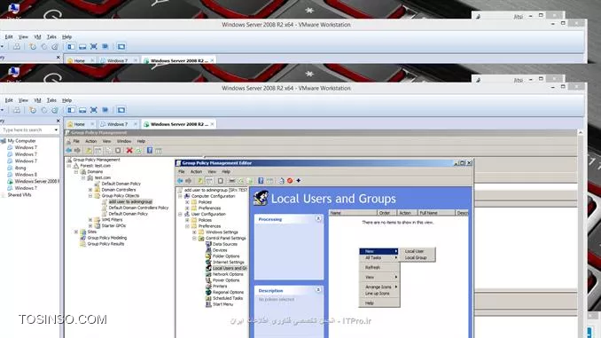

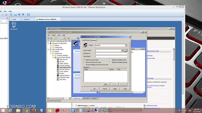

خوب شرایط جوری باشه که بخوایم همه ی یوزرامون اتوماتیک وقتی جوین شدن عضو گروه Administrators لوکال شن . . . پالیسیش اینجوریه خوب  شرایط جوری باشه که بخوایم همه ی یوزرامون اتوماتیک وقتی جوین شدن عضو گروه Administrators  لوکال شن . . . پالیسیش اینجوریه ||http://network.tosinso.com/files/get/5c716c69-2c00-440e-a87f-3b91f54dead3||
||http://network.tosinso.com/files/get/3c17ab77-1a7e-4836-84c3-24657b099ba4||
توی اون بالا Administrators و اون پایینش گروهای که میخوایم لوکال ادمین بشن  . . . . . . . ..
با سپاس
با سپاس
با سپاس

آقای نصیری یه پالیسی هستش که وقتی هر یوزری وارد بشه به صورت اتوماتیک روش اعمال میشه و عضو گروه administrators میشه ...اون چیه ؟

شما باید با یه یوزر فول پرمیشن لاگین کنین و یوزر دامین رو عضو گروه administrators کنین . . .
