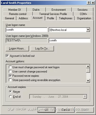

دوست من کاربر نمیتونه همچین کاری رو هر وقت که دلش خواست انجام بده راهکار همونی هست که خدمتتون عرض کردم. باید تیک گزینه Password never expires رو بردارین تا بعد از اینکه پسورد کاربر منقضی شد هنگام لاگین به سیستمش پسورد خودش رو وارد میکنه و ادمین دخالتی در این موضوع نداره.
پاسخ در 1397/01/22 توسط
در کنسول AD UC باید یوزر هایی رو که میخواین پسوردشون Expire بشه تیک گزینه Password never expires رو بردارید.
