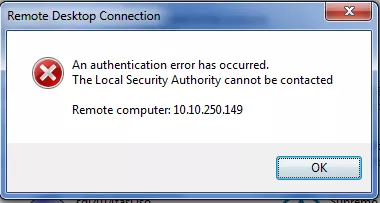

مشکل در تعویض پسورد کاربر دامین
با سلام.من بعد از اینکه بازه زمانی تعویض پسورد فرا میرسه و به کاربر پیغام داده میشه که پسورد دامین خودشو تغییر بده با خطای زیر رو به رو میشم..سرچ هم کردم چیز زیادی دستگیرم نشد.مهندسان کسی به این مشکل برخورد کرده؟

چرا این بازه زمانی فعال است؟ خیلی واجبه این بازه زمانی؟ میتونید غیرفعالش کنید
پاسخ در 1397/01/23 توسط
پینگ سرور رو دارین با اسم ؟
سرویس NetLogon در هر دو سمت ( کلاینت و سرور ) فعال هست ؟
بصورت کنسولی به سرور لاگین کنید و پسورد ادمین رو تعویض کنید و دوباره تست کنید.
موارد زیر رو هم چک کنید :
1- تایم کلاینت با سرور یکسان باشه.
2- فایروال موقتا خاموش باشه.
3- در تنظیمات sysdm.cpl در تب Remote تیک گزینه زیر رو هم بزنید :
Allow connections only from computers running Remote Desktop with Network Level Authentication (more secure)
4- با سیستم های دیگه هم همین مشکل رو دارین ؟
