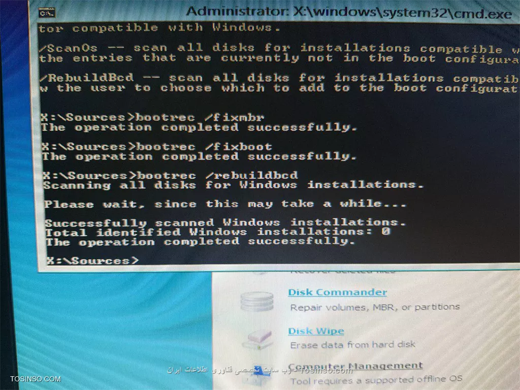

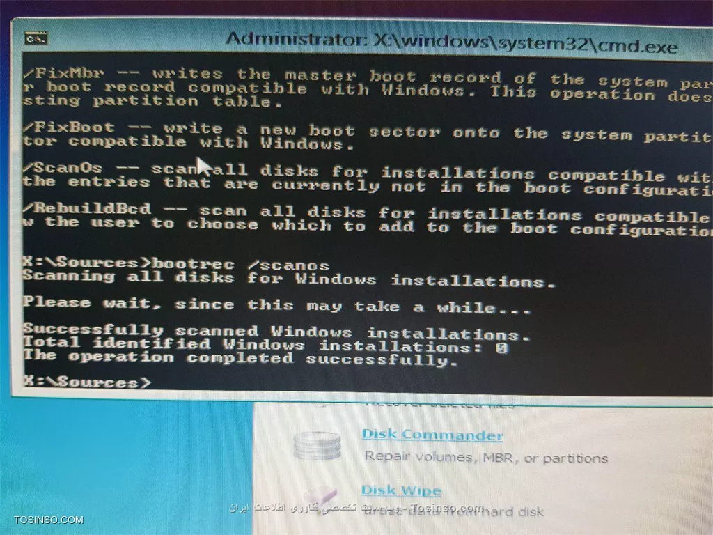

CD ویندوز رو داخل سیستم بزارید و ویندوز رو ببرید به ریکاوری مد و CMD رو باز کنید و دستورات زیر رو اجرا کنید :
BOOTREC /FIXMBR
BOOTREC /FIXBOOT
BOOTREC /REBUILDBCD
پاسخ در 1397/01/27 توسط
قسمت سوم دستور اجرا میشه اما میگه سیستم عامل یافت نشد
