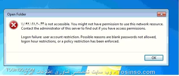

سلام دوستان.من یک شبکه دامین دارم که روی یکی از کلاینت ها پرینتر شیر هست و از داخل دامین قابل دسترسی همه کلاینت ها.حالا اگه بخوام از سیستمی که خارج از دامین هست به پرینتر دسترسی داشته باشم باید چیکار کنم

||https://network.tosinso.com/files/get/493150a1-b719-40f3-9442-3f55bb8984a4||
موقع اتصال به اون کلاینت این ارور دسترسی میاد

من یه بار دیگه توضیح بدم
یک شبکه با تعدادی کلاینت و یک سرور دارم که تحت دامین به هم جوین هستن.حلا یه سیستم دارم با همون رنج ip ولی جوین نشده به این شبکه
حالا اگه بخوام از این سیستم که جوین نشده بخوام دسترسی داشته باشم به یکی از کلاینت های درون شبکه اون ارور دسترسی که فرستادم خدمتتون میاد

در سیستم پرینت سرور در RUN تایپ کنید gpedit.msc و مسیر زیر رو دنبال کنید :
Computer Configuration > Windows Settings > Security Settings > Local Policies > Security Options
حالا پالسی Accounts: Limit local account use of blank passwords to console logon only رو پیدا کنید و روش دابل کلیک کنید و Disable رو انتخاب کنید. روی OK کلیک کنید و سیستم رو یکبار Restart کنید و دوباره تست کنید.
پاسخ در 1397/01/29 توسط
بعد دوباره در run ای پی پرینت سرور رو بزنید و وقتی پسورد خواست پسورد ادمین لوکال پرینت سرور رو وارد کنید
