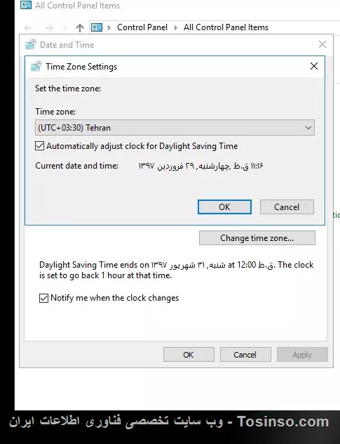

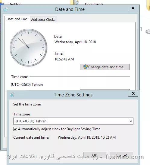

سلام دوستان  ، من یه سرور دارم که تو شبکه دامینم نیست ولی به کل دامینم سرویس میده. ساعت این سرور رو من به دفعات تنظیم میکنم و هربار دوباره به هم میریزه. از آپدیت کردن و دستی هر گزینه ای که بود رو امتحان کردم ولی همشون موقت بودن و دومرتبه ساعت به هم میریزه

||https://network.tosinso.com/files/get/0b5fa989-1da4-45a5-b470-e78a848a49e7||

باید بررسی بشه سرور شما کجاست؟ شاید با ساعت همون کشور همخوانی داره
پاسخ در 1397/01/29 توسط
دوست عزیز ساعت چقدر بهم میریزه؟ یعنی چند دقیقه؟

مطمئنید ساعتتون داره تهران رو نشون میده ، میشه از اون هم یک اسکرین بدین
4:30 عقب افتادن می تونه به خاطر localaized بودن باشه ، آخه دقیقا تایم تهران همینقدر فاصله داره.

اینکه درسته ! مشکل شما چیه ؟
