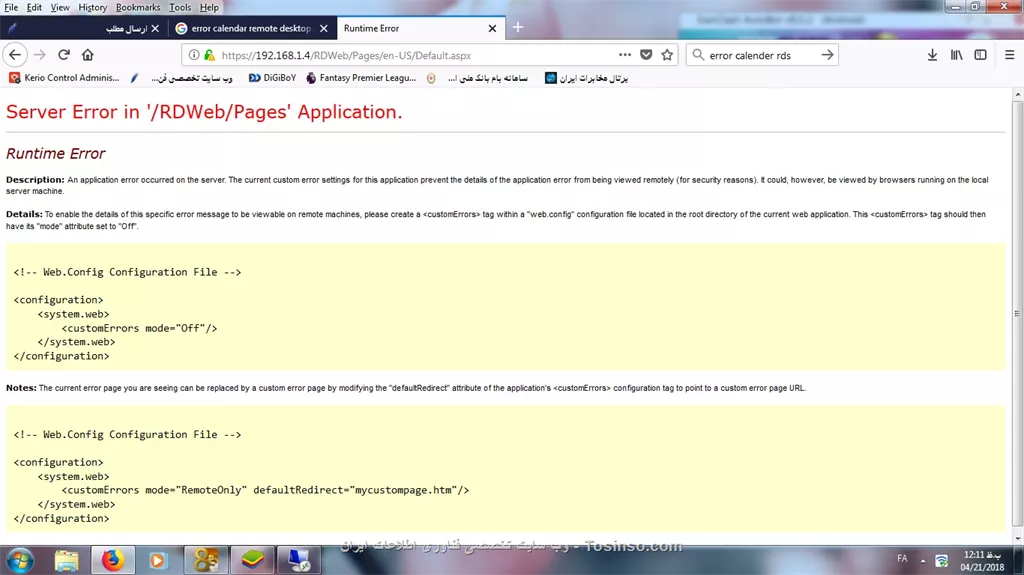

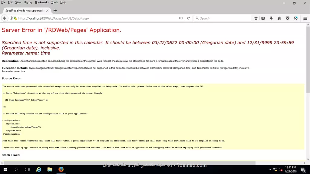

سلام دوستان خسته نباشید کسی میدونه مشکل این ارور چیه این پیامو وقتی میده که نام کاربری و رمزو میزنم تا وارد لیست برنامه ها بشه عکس بالایی مربوط به سرور هست و عکس پایینی مربوط به کلاینت
سرور
کلاینت

نه راه اندازی نکردم ولی به همین شکل توی محیط vm راه اندازی کردم جواب داده بدون مشکل ولی اوردم روی سرور اصلی اینطور شده
پاسخ در 1397/02/02 توسط
دوست عزیز توی IIS یه هرجای دیگه که میزنم باز میشه مشکل جایی شروع میشه که نام کاربری و رمز که میزنم تا صفحه نرم افزارها بیاد این صفحه ظاهر میشه

RemoteApp از سرور 2012 به بعد باید بوسیله Certificate و بایند کردن به HTTPS راه اندازی بشه . شما نگاه کن توی IIS ببین اونجا RDWeb به HTTPS دارین؟ اگر دارین از همونجا گزینه Browse رو بزنید ببینید باز میشه یا خیر
به نظر میاد مشکل از Sync یا هماهنگ نبودن Time سیستم و سرور باشه.
با بقیه سیستم ها هم همین مشکل رو دارین ؟
با یه مرورگر دیگه مثل Chrome هم تست کنید .
پاسخ در 1397/02/01 توسط
ساعت سیستم و سرور که یکی هست روی سرور هم که عکس اولی هست خطا میده
