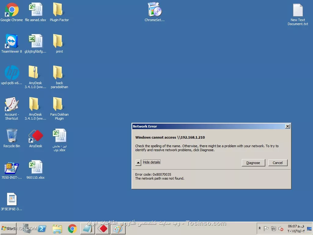

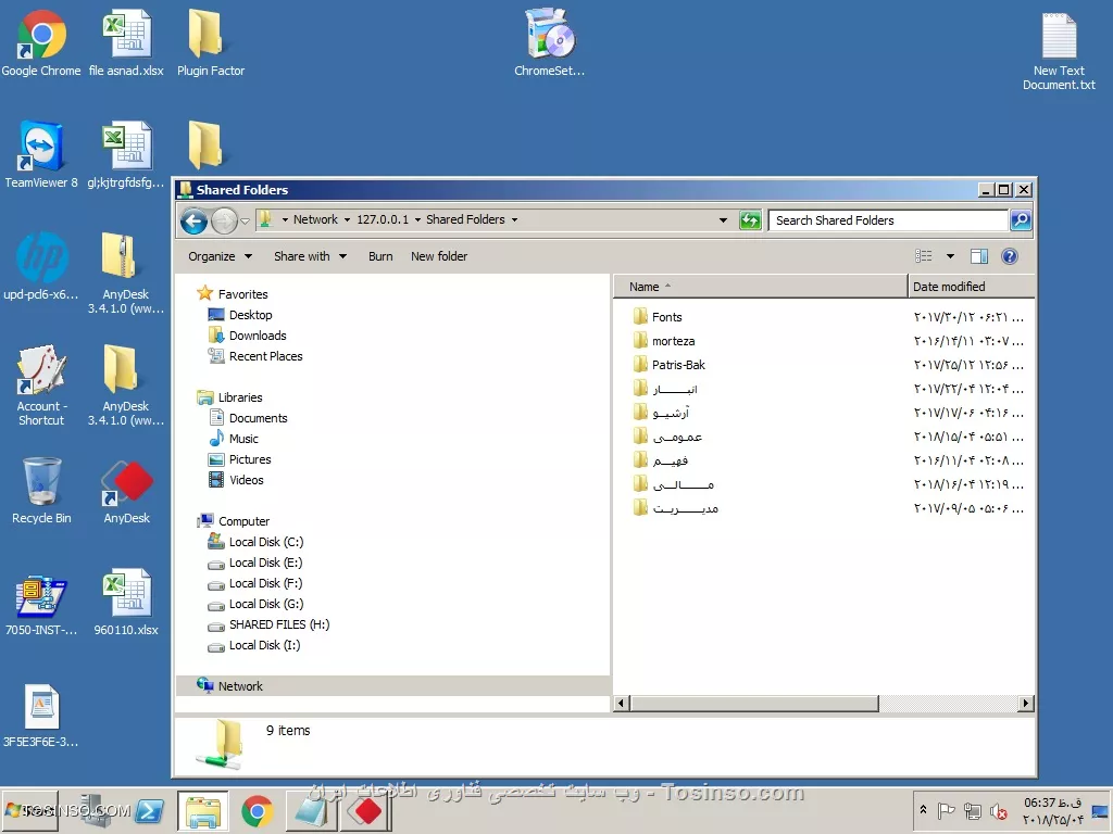

ببخشید
ببخشید
||https://network.tosinso.com/files/get/468384da-5be4-40a4-a264-47aa8f6f558a||
با آی پی 127.0.01 از هود سرور باز میکنه
اما با آی پی داخلیش یا نام سرور باز نمیکنه
||https://network.tosinso.com/files/get/1f02df87-b2f9-405c-9e1b-7ea71ab4f80d||
این سرور ویندوزش سرور 2008r2 هست
کلاینتهای دیگه هم 7 و 10 هستند که مشابه همین خطا رو دارند
اما سرور میتونه شبکه های دیگه رو باز کنه
ببخشید
