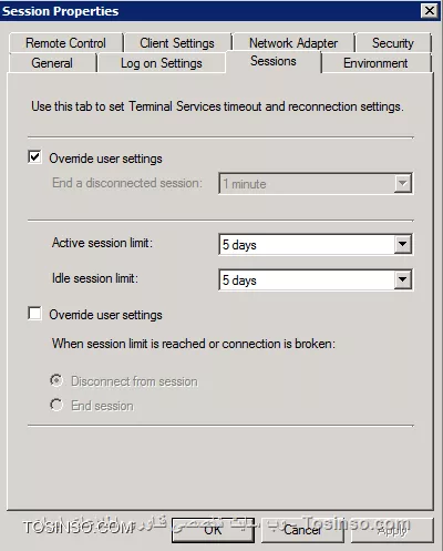

جواب سوالم رو پیدا کردم
ابتدا به مسیر زیر مراجعه کنید.
Control Panel -> Administrative Tools -> Group Security Policy
یا از دستور gpedit.msc در محیط Run برای رسیدن به مسیر بالا استفاده کنید.
- پس از ورود به محیط gpedit به مسیر زیر مراجعه کنید.
Computer Configuration -> Administrative Templates -> Windows Components -> Terminal Services - > Session
- حالا از سمت راست روی گزینه Set time limit for disconnected sessions کلیک کنید.
- در پنجره باز شده و در تب setting / گزینه Set Time Limit For Disconnected Sessions رو Enable کنید.
- حالا از بخش End a Disconnected Session زمان مورد نظر رو تنظیم کنید.
یا disable کنید
- بعد از اتمام کار گزینه OK رو بزنید.
- حالا برای بروزرسانی تنظیمات انجام شده در Group Policy دستور زیر رو در محیط Run اجرا کنید.
کد:
gpupdate
را نوشته و تایید بزنید
یا یکبار سیستم را ریست کنید
