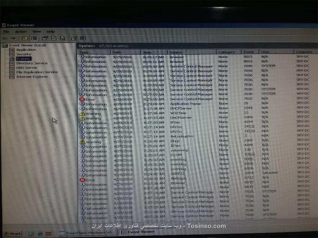

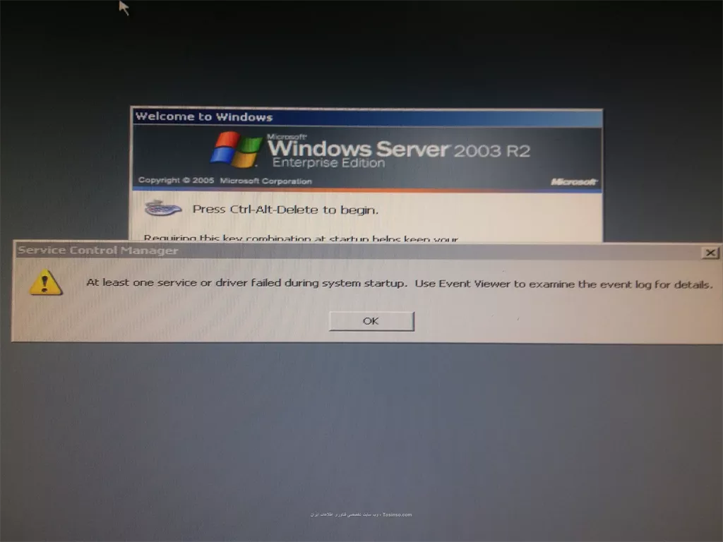

با سلام ، دوستان سرور اکتیودایرکتوریم الان تو شبکه نیست تو هیچ کلاینتی ping میگیرم دیده نمیشه ، داخل سرور رفتم که خطا داده عکسشو براتون ارسال میکنم لطفا کمک کنید کل شبکه ام از کار افتاده

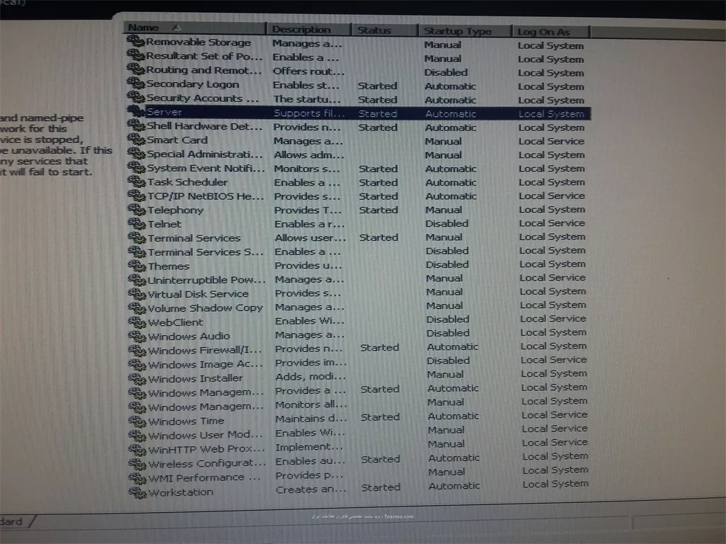

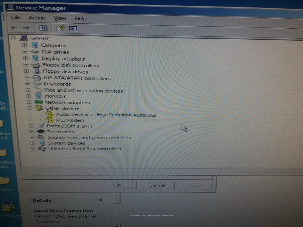

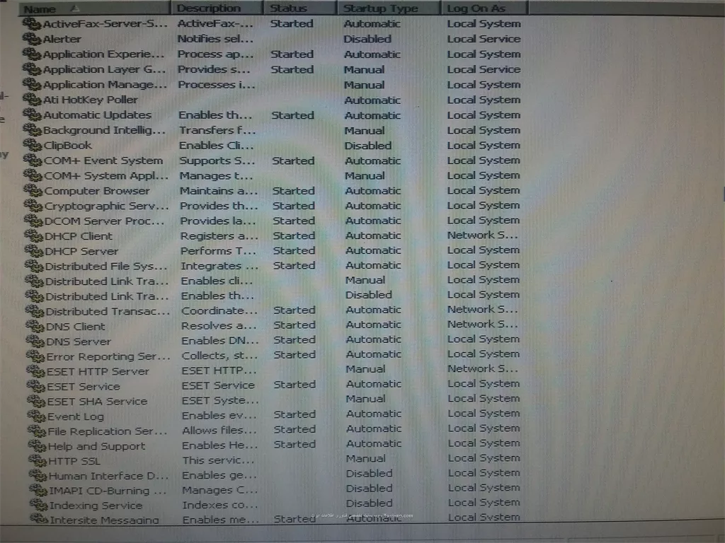

مشکل هرچی هست ربطی به این دوتا درایور نداره.
ممکنه سرویس DNS شما قطع شده باشه.
لیست سرویس های stop شده رو ببینید.
ضمنا پیشنهاد می کنم یه فکری هم برای آپگرید کردن ویندوزتون بکنید. 2003 دیگه خیلی قدیمیه .

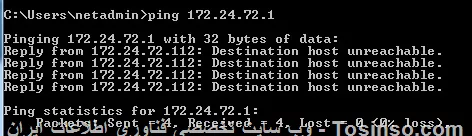

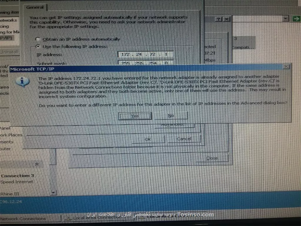

چون کارت شبکه عوض کردم آی پی ست میکنم و ok میزنم این پیغام میده، میخوام یک آی پی دیگه دیگه تو همون رنج ادد کنم بخاطر همین نمیشه

کارت شبکه دیگم تست کردم بازم مشکل پابرجاست!!!

ریست کردم اما بازم همونه من نمیتونم ping اکتیو ببینم
destination host unreachable میده

من یه بار به این مشکل خوردم اینجوری حل شد که پایین قسمتی که به دامین کنترلر آی پی دستی دادید گزینه advance رو بزنید و یک آی پی دیگه از همون رنج به دامین کنترلر add کنید و اون آی چی جدید رو روی DNS کلاینتها ست کنید ببینید مشکل شاید برطرف بشه

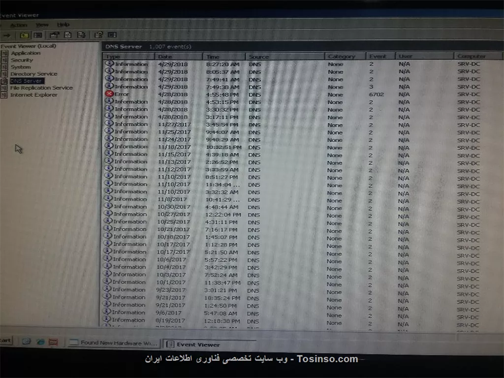

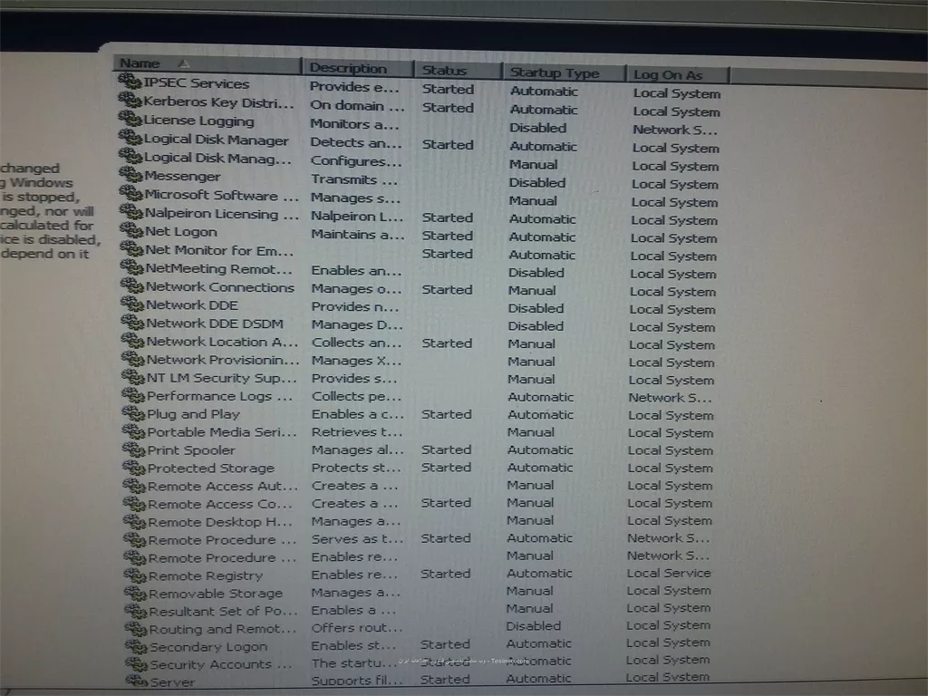

دقت کنید من داخل سویس هام اصلا چیزی به اسم اکتیو دایرکتوری ندارم!!!
واینکه داخل event ها رفتم ارورهایی داشت خود سرور
کابل با تستر تست کردم درسشت بود سوئیچ ام خاموش کردمم روشن کردم بازم درست نشد
||https://network.tosinso.com/files/get/a68ce113-7a90-46b1-876e-19b986ad2936||
||https://network.tosinso.com/files/get/66f95dd4-97b2-45a2-8aca-1f45a0107ae8||

تو ویندوز 2003 اکتیودایرکتوری به صورت سرویس نبوده که شما دنبالش باشید ...
مشکل شما از تنظیمات شبکه است ، یه کارت شبکه دیگه بزنید و تست کنید.
