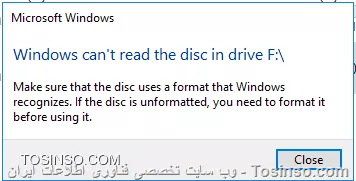

دوستان و اساتید محترم
در شبکه ای که هیچ پالیسی برای غیر فعال کردن CD-Drive تعریف نشده ، روی ویندوز سرور 2012 هر دستگاه CD رام اینترنال و حتی اکسترنال روش وصل می کنم کار نمی کنه و خطای زیر را می دهد که در تصویر قابل رویت است !
متشکرم راهنماییم کنید اشکال از کجاست ؟
مشکل نشناختن سی دی درایو

ضمن تشکر از دوستان ، قابل عرض با هر یوزر دیگری ( لوکال و دامین) به این سرور لاگین می می کنم ؛ CD-Drive صحیح کار می کند !! قابل عرض یوزرهای دیگر دسترسی هاشون در حد user هست ولی با یوز شخصی خود که Administrator هست این ، مشکل پابرجاست !!!
آیا اگهر مشکل ریجستری هست ؛ من با یوزر Administrator لوکال همین سرور از ریجستری EXport بگیرم ، میشه تو یوزر خودم Import اش کنم و مشکلی نباشه ؟؟

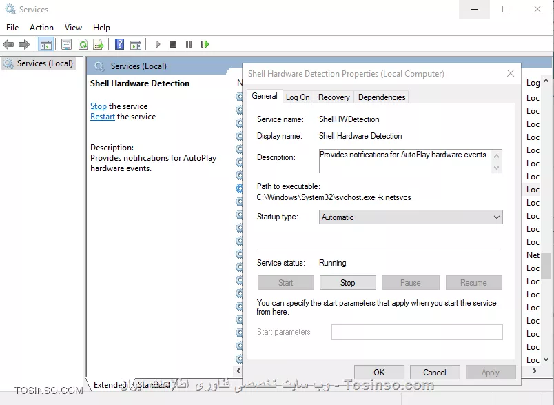

سرویس Shell Hardware Detection رو فعال کنید و Startup type اونو روی Automatic بزارید . لینک زیر رو هم ببینید :
http://www.tomshardware.com/answers/id-2137269/windows-read-disc-drive.html
پاسخ در 1397/02/10 توسط

ممنون از پاسختون ولی کلا از اون لینک و فرمایشات شما چیزی متوجه نشدم / ممنون میشم بازترش کنید ..... اون سرویس هم اگر درست فهمیده باشم ران هست
سرویس

دستگاه درسته اصلا با این دستگاه اینترنال ویندوز رو روز قبل نصب کردم ... جالبیش اینکه CD-Drive اکسترنال هم میزنم بهش ؛ درایوش رو میشناسه و بهش partition name اختصاص میده ولی باز همان ارور را نشان میده!
