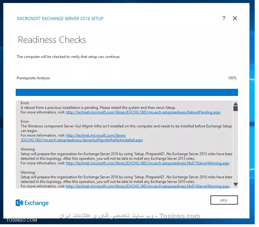

با سلام خدمت اساتید محترم
من موقع آنالیز نصب Exchange 2016 به این ارور ها برخوردم لطفاً راهنمایی کنیدکه چطور این ارور رو رفع کنم؟
Error Exchange

دوست عزیز اندکی با من ابتدایی صحبت کنید،منظورتون از CU چی هست؟

خطای اول با ری استارت حل شد ولی خطای دوم نه لازم بذکر من قبل از شروع به نصب روی سرور دامین دستورات زیر رو در CMD اجرا کردم
Schema :
Setup.exe /PrepareSchema /IAcceptExchangeServerLicenseTerms
Active Directory :
Setup.exe /PrepareAD /OrganizationName:"PadidehGroup" /IAcceptExchangeServerLicenseTerms
Domain :
Setup.exe /PrepareAllDomains /IAcceptExchangeServerLicenseTerms
و بعد در سرور Exchange این دستورات را در پاور شل اجرا کردم
Mailbox Role :
Install-WindowsFeature AS-HTTP-Activation, Desktop-Experience, NET-Framework-45-Features, RPC-over-HTTP-proxy, RSAT-Clustering, RSAT-Clustering-CmdInterface, RSAT-Clustering-Mgmt, RSAT-Clustering-PowerShell, Web-Mgmt-Console, WAS-Process-Model, Web-Asp-Net45, Web-Basic-Auth, Web-Client-Auth, Web-Digest-Auth, Web-Dir-Browsing, Web-Dyn-Compression, Web-Http-Errors, Web-Http-Logging, Web-Http-Redirect, Web-Http-Tracing, Web-ISAPI-Ext, Web-ISAPI-Filter, Web-Lgcy-Mgmt-Console, Web-Metabase, Web-Mgmt-Console, Web-Mgmt-Service, Web-Net-Ext45, Web-Request-Monitor, Web-Server, Web-Stat-Compression, Web-Static-Content, Web-Windows-Auth, Web-WMI, Windows-Identity-Foundation
بعد از این ها شروع به نصب کردم و همچنان خطای دوم وجود داره لطفاً راهنمایی بفرمائید.

1- مهمترین خطا ، همون اولیه که میگه یه سرور رو یک بار Reboot کنید.
2- با اینکه خود setup مراحل AD Preperation رو انجام میده ، ولی توصیه میشه شما این کار رو خودتون جداگانه انجام بدین.

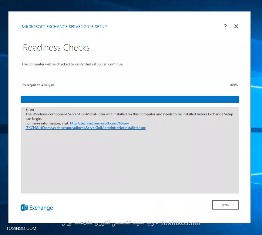

من جدیدترین نسخه رو از مایکروسافت دانلود کردم و رفتم برای نصب و همین طور که در تصویر مشخصه ارور برطرف نشد لطفاً دوستان راهنمایی کنند
error2

از چه CU دارید استفاده می کنید ؟ بالاتر از CU4 تو Win Server 2016 این خطا رو نمیده.
پاسخ در 1397/02/15 توسط
برای نصب اکسچنج روی ویندوز 2016 حداقل باید cu3 نصب کنید.احتمالا این خطا مربوط به اینه که نسخه پایین تری رو میخواید نصب کنید.از کجا دانلود کردین؟

خوب من توی سایت های ایرانی دنبال این ورژن گشتم و چیزی پیدا نکردم فقط تو سایت مایکروسافت بود که احتمالا اگه بخوام اون رو دانلود کنم با کرکش به مشکل میخورم آیا منبع مطمئنی سراغ دارید؟
پاسخ در 1397/02/16 توسط
تمام ورژن های اکسچنج 2016 از یک سریال نامبر برای رجیستر شدن استفاده می کنند ، چیز دیگه ای به نام کرک وجود نداره.
از خود مایکروسافت دانلود کنید.
سلام برای حل مشکل آخرین ورژن از ویندوز 2016 رو نصب کردم و آخرین ورژن xchange رو که دانلود کرده بودم رو دوباره نصب کردم خوشبختانه حل شد ممنونم از راهنمایی دوستان عزیز

برای اکسچنج سرور هر 3 ماه یک بار یک Cumulative Update یا همون CU میاد. که قابلیت نصب کلی از اول رو داره.
الان CU9 اومده ، از ورژن CU 4 به بالا این خطا توی ویندوز 2016 رفع شده ، در واقع زیر اون قابلیت نصب توی win 2016 رو نداره.
پیشنهاد می کنم CU9 نصب کنید و البته اگه برای تست و آموزش این کار رو می کنید ، CU8 نصب کنید و تمرین آپگرید به CU9 رو هم بکنید.
