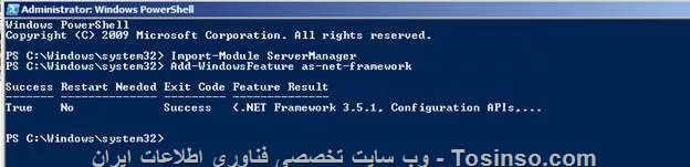

PowerShell رو توی ویندوز سرور 2008 باز کنید و به ترتیب فرامین زیر رو اجرا کنید:
Import-Module ServerManager
Add-WindowsFeature as-net-framework
<left>
<left>
<center>
||https://network.tosinso.com/files/get/779d359d-346a-4fa7-9bce-56d2fe24fb57||
<center>
