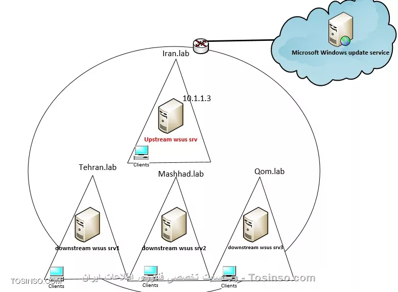

سلام دوست عزیز منظور شما اگر طبق سناریوی زیر هست
||https://microsoft.tosinso.com/files/get/157f1318-8160-44f8-84b0-8e3bf5d1cda1||

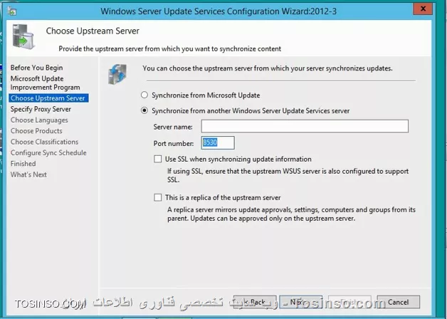

باید در WSUS دوم که فرمودید به صورت آفلاین قراره کار کنه در موقع کانفیگ رول WSUS از گزینه دوم استفاده کنید
||https://microsoft.tosinso.com/files/get/644251fa-bbd5-4776-8fd4-5c7fb05f6fef||
