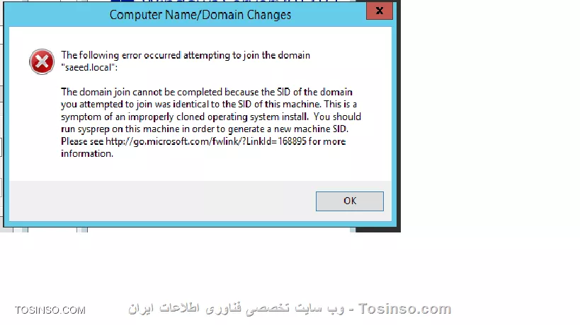

ویندوز سرور 2012 رو میخوام به یک دومین جوین بشه.یوزر و پسورد رو وارد میکنم خطای زیر رو میده.درسلام
ویندوز سرور 2012 رو میخوام به یک دومین جوین بشه.یوزر و پسورد رو وارد میکنم خطای زیر رو میده.در||https://tosinso.com/files/get/c08c1e14-2c14-40f4-affd-62a77f90717a||
 حالیکه با همین یوزر و پسورد یک کلاینت رو عضو دامین کردم

شما توی قسمت dns این سرور ip سرور اصلی تون که میخوایید جوین اون بشه وارد کردید.
computer name سرور رو ping میکنید ping برقراره براتون؟

خطا به این علت به وجود اومده که SID سرور دومینتون با SID سروری که میخاین Joinش کنین با هم یکیه. دلیل به وجود اومدنش هم معمولا به این خاطره که از یه ویندوز بدون Sysprep کردن بکاپ گرفتین. در هر صورت ویندوزی رو که میخاین Join کنین یه بار Sysprep کنین درست میشه.

سلام. مشکل این هست که شما اومدی از یه ماشین ( سرور) clone گرفتی و الان داری از روی یه ماشین دیگ از اون Clone استفاده میکنی. کافیه که یکبار روی سرور جدیدت sysprep انجام بدی. مشکل حل میشه.

مشکل از SID سیستم هست که تداخل داره . علاوه بر Sysprep از ابزار NewSID هم میتونید اقدام به عوض کردن SID بکنید .
