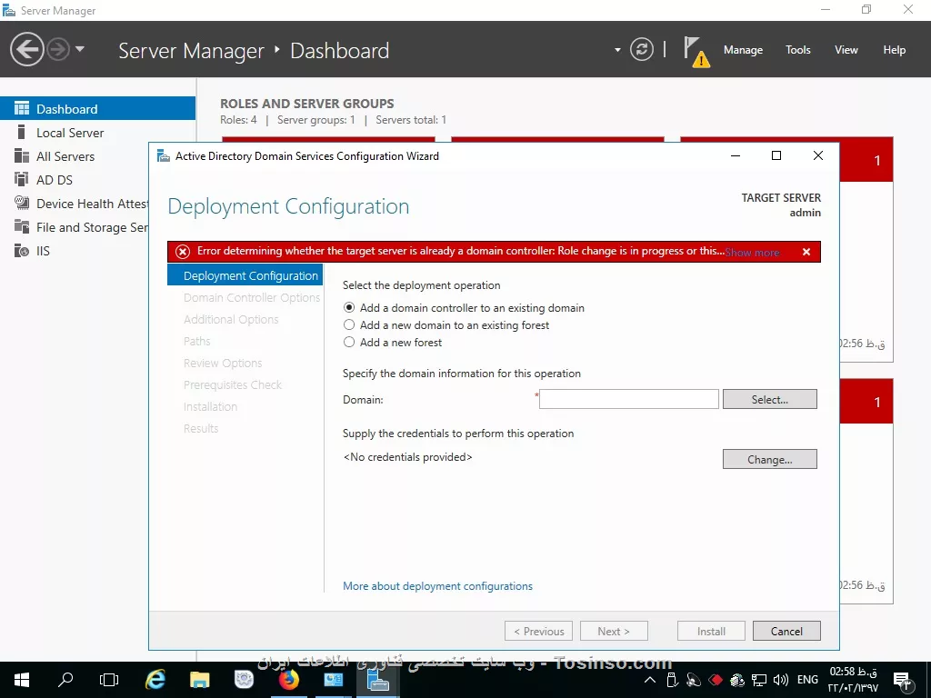

سلام خدمت دوستان گرامی و عزیز
من برای قدم اول شروع کردم به نصب اکتیو دایرکتوری در ویندوز سرور 2016 ولی این ارورو میده:

احتمالا چیزی نصب کردی و کانفیگش به پایان رسیده ولی نرفتی اون قسمت رو باز کنی فک میکنه متوجه نشدی علامت تعجب نشون میده

سلام دوستم
نام دامین باید دو کلمه ای باشه و بینش نقطه باشه مانند tosinso.local
یه اسمی هم بزار که مناسب باشه چون دیگه نمیشه عوضش کنی

اون علامت تعجب هم چیز خاصی نیست یه بار روش کلیک کنی میره

اون علامت تعج بخاطر چی هست؟

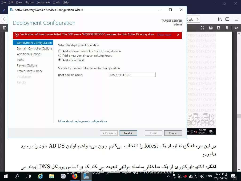

باید مثل تصویر اول add new forest رو بزنی و یک نام طبق مثالی که گفتم دو کلمه ای و بینش یک نقطه براش انتخاب کنی
پاسخ در 1397/02/22 توسط
ضمن اینکه این علامت تعجبم در بالای تصویر نشان میدهد:
