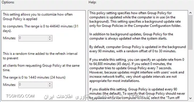

درخواست توضیح در مورد Group Policy Refresh Interval
با سلام خدمت دوستان
در کنسول Group Policy در مسیر زیر چند پالیسی وجود داره که تفاوت اونها رو با هم نمیدونم همینطور هر کدومشون رو که باز میکنید با Enable کردن دو عدد از ورودی دریافت میکنه اگر ممکنه بفرمایید این پالیسی ها چکار میکنند و تفاوتشون رو با هم توضیح بدید و بفرمایین که این دو عدد چی هستند و چه مواقعی ازشون استفاده میشه . ممنون
برای کامپیوترها :
Computer Configuration => Administrative Templates => System => Group Policy
  • Set Group Policy refresh interval for computers
  • Set Group Policy refresh interval for domain controllers
و برای کاربران :
User Configuration => Administrative Templates => System => Group Policy
  • Set Group Policy refresh interval for users

با استفاده از این پالیسی مشخص می کنیم هر چند وقت یکبار group policy مختص به کامپیوترها, کاربران و DC ها هنگامی که سیستم ها و سرورها استفاده می شوند به روز زسانی بشوند.این پالیسی با توجه به دسته بندیش (computer configuration,user configuration) براورد می کند بروز رسانی پالسیی ها رو از فولدر Computer Configuration یا فولدر User Configuration. به طور پیش فرض computer&user group policy هر 90 دقیقه و Group Policy on the domain controllers هر 5 دقیقه به روز رسانی می شوند با آفست تصادفی از 0 تا 30 دقیقه, علاوه بر این به روز رسانی group policy برای کامپوتر زمانی اتفاق می افتد که سیستم شروع به کار می کند.
شما می تونید سرعت بروز رسانی را از 0 تا 64800 دقیقه (45 روز) را مشخص کنید. اگر 0 دقیقه رو انتخاب کنید کامپوتر سعی می کند هر 7 ثانیه group policy مختص به کامپیوتر یا یوزر را به روز رسانی کند همچنین DC سعی می کند group policy را هر 7 ثانیه به روز کند.
به دلیل به روز رسانی ممکن است تداخل با کار کاربران و افزایش ترافیک شبکه به وجود بیاد, فواصل بروز رسانی بسیار کوتاه برای بسیاری از installation ها مناسب نیست. Group Policy refresh interval برای پالیسی کامپیوترها اجازه می ده مقدار فاصله به روز رسانی متفاوت مشخص کنیم, برای جلوگیری از درخواست به روز رسانی به طور همزمان کلاینت ها, سیستم فاصله به روز رسانی برای هر کلاینت را توسط یک عدد تصادفی دقیقه متفاوت می سازد. اگر شما 30 دقیقه را در قسمت زمان تصادفی مجموعه که حد بالایی محدوده واریانس است تایپ کنید, سیستم واریانس 0 تا 30 دقیقه را انتخاب می کند. با غیر فعال کردن این پالیسی, group policy هر 90 دقیقه به روز می شود و برای DC هر 5 دقیقه.
برای مشخص کردن این که group policy هرگز نباید به روز رسانی شود در حالی که کامپیوتر در حال استفاده است Disable background refresh of Group Policy policy را enable کنید.
