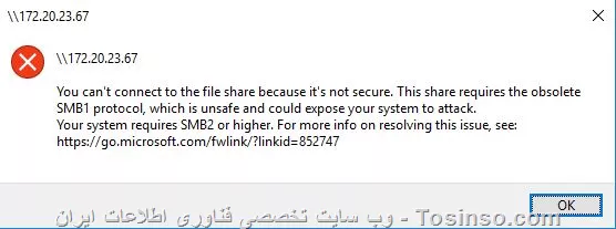

یک عدد پرینتر توشیبا در شرکت هست که ip آن 172.20.23.67 هست این پرینتر یک هارد درایو داره در خودش که درایور ها رو اونجا گذاشته برای نصب
برای این کار در run میزنیم 172.20.23.67\\ که درایور هارو میاره
تمام سیستم های درون واحدکه join to domain هستند، این مسیر رو باز میکنند و میبینن فقط یک سیستم نمیتونه اررو path not found میده
واقعا عجیبه !!
وقتی هم با local administrator وارد میشم unc میزنم از امن نبودن پروتکل SMB ایراد میگیره !!
کسی میتونه راهنمایی کنه ؟؟

یکی ویندوز 10 و یکی پرینتر چند کاره توشیبا

حتما یکی از سیستم ها ویندوز 7 هست یکی دیگه ویندوز 10 درسته؟؟؟
امکانش هست عکس بذارید؟؟

فکر میکنم یا ویندوز 7 شما قدیمی است و باید آپدیت بشه و یا اینکه پروتکل smb رو برای اینکه به باج افزار آلوده نشین ، غیرفعال کردین...
پاسخ در 1397/02/24 توسط
مشکل اینه که SMB رو روی ویندوز 10 نصب نکردین .
تو RUN دستور appwiz.cpl رو تایپ کنید و اینتر رو بزنید .
روی Turn programs feature on or off کلیک کنید و تیک SMB 1.0 رو بزنید و سیستم رو یکبار Restart کنید .
