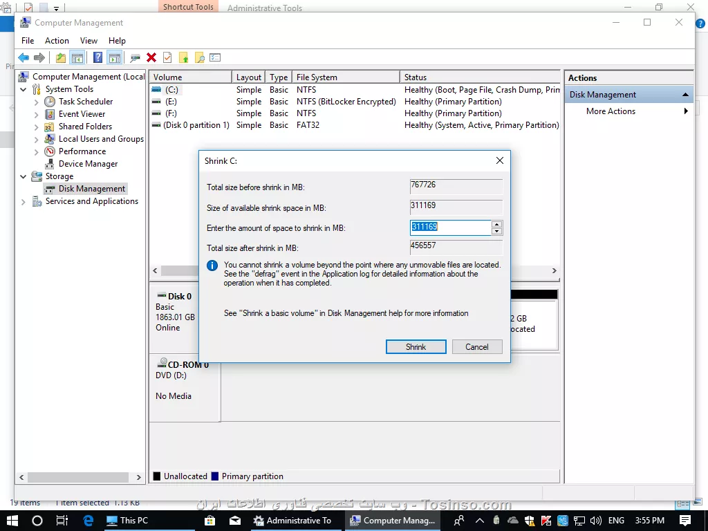

در ویندوز 10 از چ طریق میتونیم درایو ویندوزو ( ک الان ی ترا حجمش هست ) کم کنیم و ی درایو دیگه بسازیم
در واقه به سی 100 تا بدیم بقیش بشن ی درایو یا دو درایو
در قسمت managment - روی درایو کلیک میکنم و shrink میزنم ولی باز ارور میده

||https://network.tosinso.com/files/get/2e12ccc4-ad03-46d6-91fd-c5bbf58154d8||

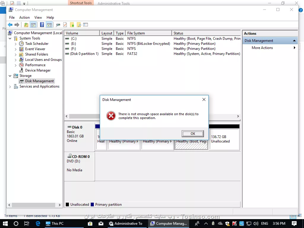

||https://network.tosinso.com/files/get/b4111f46-425f-4d6b-862e-6258cadc492d||
عکس اول : با اینکه حجم درایو سی بیشتر از 700 هست اما بیشتر از 300 تا نمیزاره ازش بگیریم
عکس دوم: ارور

برای حل این مشکل چند تا راهکار هست :
1- از منوی Action گزینه Rescan Disks رو انتخاب کنید تا دیسک ها رو یکبار اسکن کنه.
2- از مسیر زیر System Protection رو Disable یا غیر فعال کنید :
Control Panel\System and Security\System\System Protection
3- از ابزار disk defragmenter ویندوز هارد دیسک رو Defrag کنید.
4- با اجرای دستور powercfg //hibernate off در CMD قابلیت Hibernate رو غیرفعال کنید.
5- در RUN تایپ کنید sysdm.cpl و kernel memory dump رو از قسمت تنظیمات Startup and Recovery غیرفعال کنید.
6- page files رو از sysdm.cpl غیرفعال کنید . برای اینکار در System Properties به تب Advanced برید و زیر قسمت Performance روی دکمه Settings کلیک کنید باز به تب Advanced برید ، روی دکمه Change کلیک کنید و تیک گزینه Automatically manage paging file size for all drives رو بردارید و No Paging File رو انتخاب کنید حالا سیستم رو Restart کنید و بعد از بالا اومدن سیستم از مسیر c:\pagefile.sys فایل pagefile.sys رو حذف کنید.
7- با نرم افزار CCleaner سیستم رو پاکسازی کنید.
پیشنهاد : خودتون رو زیاد خسته نکنید و از ابزار Mini Tool Partition Wizard که بصورت تخصصی برای این کار ساخته شده استفاده کنید. موفق باشید
