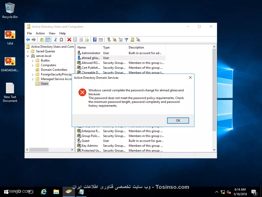

یک نکته ایا میتونیم ما از قسمت user در سرور پسوورد کاربران را reset کنیم؟
الان متاسفانه ریست نمیشه
در واقع ما یک یوزر در اکتیو دایرکتوری ساختیم الان میخوایم با سیستم خوده کلاینت وارد بشیم نمیتونیم

پسورد رو همراه با حروف کوچیک و بزرگ و علامت های اسلش و ... بکار ببرید . ضمنا همراه اسم دامین نباشه چون ایراد میگیره . و اینکه حداقل 8 کاراکتر باید باشه .

||https://network.tosinso.com/files/get/4621fb7a-f5b8-4271-a618-caaf81fca870||
در واقع میخوام پسوورد کلاینتو ریست کنم
این عکسم از سرور هست
پاسخ در 1397/02/28 توسط
احسنت میدونید مشکل اینجا بود که همراه اسم دامین بود

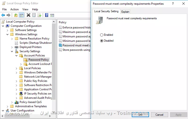

در ویندوز سرور پسوردی که میذارین باید طبق پالیسی پیشفرض ویندوز سرور شامل حروف بزرگ و کوچک و کاراکتر باشه و پسورد ساده رو قبول نمی کنه
اگر خواستین پسورد ساده بدین باید برید توی run بزنید gpmc.msc و طبق عکس مسیر رو دنبال کنید و گزینه زیر رو disable کنید

||https://network.tosinso.com/files/get/a6c8d85e-80a0-4cc2-8b9e-179f4a11dbf9||
و در پایان پالیسی رو آپدیت کنید
