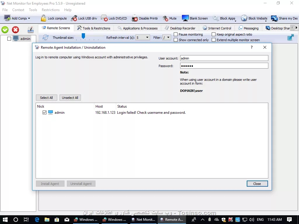

طبق اموزش ها کامل رفتیم جلو
این ارور برای چی هست؟

امیرحسین کریم پور جان ما دامین نیستیم

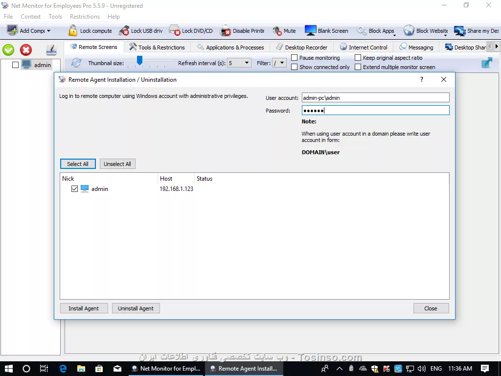

||https://network.tosinso.com/files/get/150cf8eb-68ee-4faa-9643-23c4a59817fc||
این تصویر اول
و اینم تصویر دوم
||https://network.tosinso.com/files/get/1c9660f6-a6c1-43ad-b04a-97f884e28a01||
برای نوشتن کامپیوتر نام باری  computer name  نوشته بشه یا full computer name ???

Username رو به شکل DOMAIN\USERNAME وارد کنید ببینید جواب میده ، اگه اسم دامین تون abc.local هست به این شکل وارد کنید :
abc.local\administrator
و یا به شکل زیر :
abc\administrator

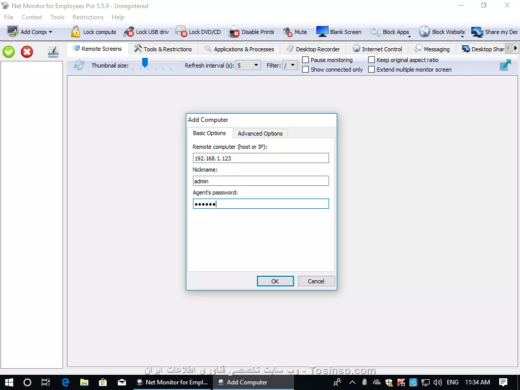

دکمه Add Computer رو بزنید و IP سیستم مقصد رو وارد کنید و تو قسمت Nick name یه اسم دلخواه بدین ، دقت کنید Agent password رو پسوردی باید بدین که در ابتدای نصب نرم افزار بهش دادین و موقع اجرای نرم افزار اون پسورد رو وارد می کنید. حالا روی آیکن کامپیوتر راست کلیک کنید و Remote Agent Install/Uninstall رو بزنید Username رو بدین user-1 و پسورد رو پسورد یوزر user-1 رو بدین . روی Agent Install کلیک کنید امیدوارم دیگه Agent نصب بشه .

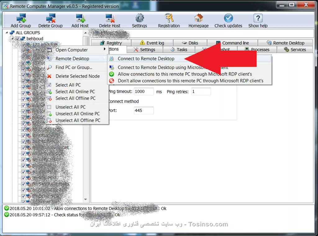

سلام به دوستان .من با remote computer manager بدون اینکه طرف متوجه بشه بهش وصل می شم و کلی امکانات بیشتری نسبت به net monitor داره .فقط کار کردن با net monitor
راحتتره.

امین جان
در قسمت Username باید ابتدا اسم کامپیوتر مقصد و بعد یک بک اسلش و نام یوزر رو وارد کنی مثلا اسم کامپیوتر مقصد amin-pc هست و اسم یوزر admin اینجوری وارد کن
amin-pc\admin

قبل از این مرحله Username و Password کاربر رو برای نصب و یا حذف Agent تعریف کردید و از همون باید برای نصب Agent استفاده کنید . منظورتون از Full computername چیه ؟ شما به این صورت عمل کنید :
YourComputernamr\Username
پسورد کاربر رو بدید و روی دکمه Install Agent کلیک کنید تا سرویس این نرم افزار روی کلاینت نصب بشه . این نرم افزار به نام کاربری زیاد گیر نمیده پسورد رو درست وارد کنید اوکیه .

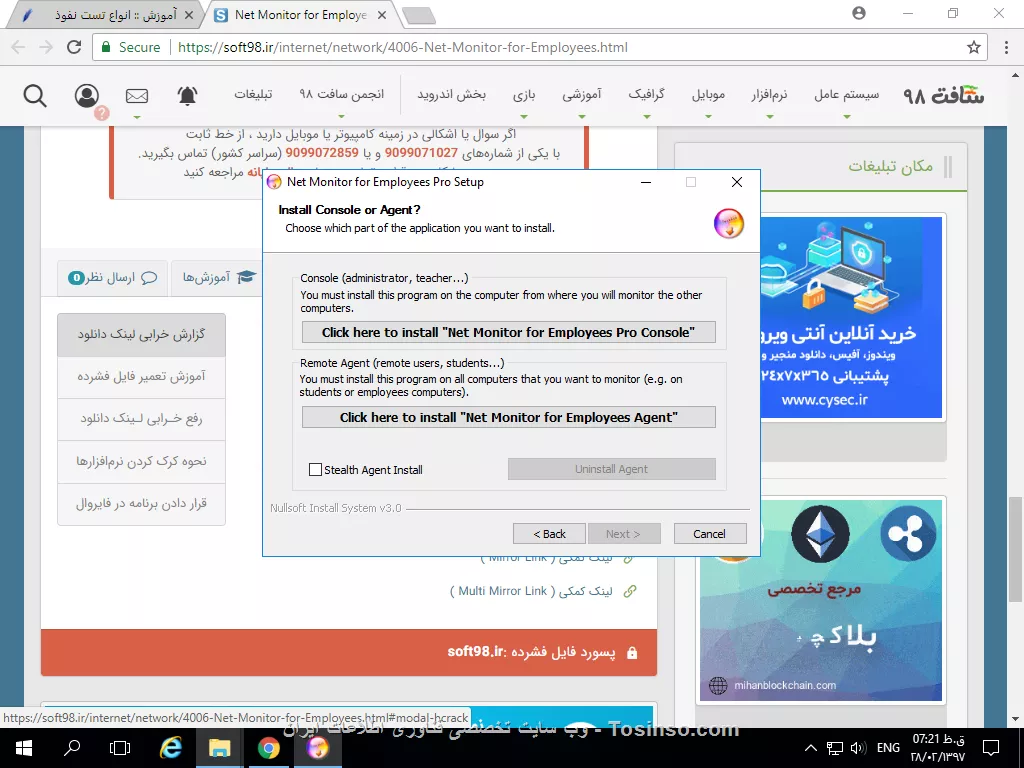

شما اول روی یک سیستم کنسول این نرم افزار رو نصب کنید
بعد از طریق کنسول روی سیستم های داخل شبکه agent رو نصب کن ( نصب به صورتی انجام میشه که نیازی نداری پای سیستم های کاربرا بری و از همون یه سیستم کنسول همه کار میکنی)

تمام تصاویر بالا برای کامپیوتر مبدا هست نه مقصد
در کامپیوتر مبدا اطلاعات را طبق تصویر وارد کردم
ولی باز ارور میده
احتمالش هست از تعریف رول یا پورت باشه؟
یا اشکال از کامپیوتر مقصد باشه؟
