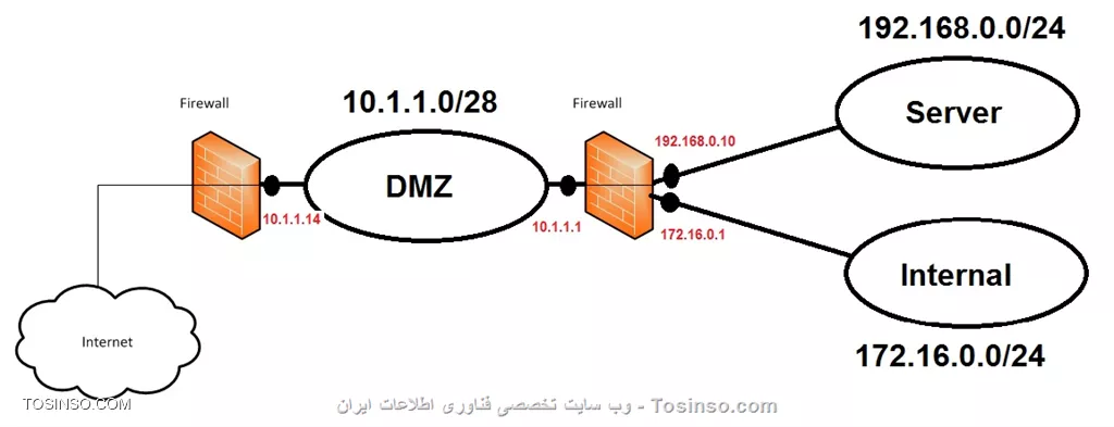

من توی جایی چنین شبکه ای پیاده کردم :
با سلام و خسته نباشید خدمت اساتید بزرگوار
||https://tosinso.com/files/get/c896d7d8-795e-4b0b-8031-f58bd474f435||
ساختار DMZ با دو عدد فایروال و سرورهای DMZ من بصورت VM هستند.Getway سرورهای DMZ هم 10.1.1.14 هست.حالا با توجه به قرارگیری سرور Exchange تو Server Zone و Edge Server تو DMZ Zone و نیاز به ارتباط بین آنها (یعنی ارتباط DMZ & Server Zone)چه باید کرد؟
مشکل من اینه که با توجه به Getway سرورهای DMZ (یعنی 10.1.1.14)کلیه ترافیک به سمت فایروال بیرونی میره و من مجبورم تو فایروال بیرونی Route به سمت زون داخلی ها بنویسم و تو فایروال داخلی ترافیک رو از فایروال بیرونی به سمت فایروال داخلی باز کنم که فک کنم این یک ضعف حساب میشه و خیلی ریسک پذیره.
تو اینترنت که سرچ کردم بعضی ها پیشنهاد دادن که سرورهای DMZ میتونن دو تا کارت شبکه داشته باشن.کسی در مورد این قضیه میتونه کمکم کنه؟آیا با این روش میشه به نتیجه رسید؟

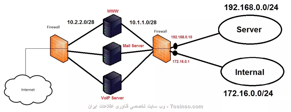

ممنون از راهنماییتون
طبق چیزی که شما گفتین شکل به صورت زیر میشه :
||https://network.tosinso.com/files/get/a62669f9-58c7-4336-86c4-ffb70cbea052||
الان تمام سرورهایی که در زون DMZ هستند به دو تا شبکه وصل هستند و در واقع دو تا Getway دارند!! که دوباره این خودش یک مشکله.یکی برای ارتباط به Internal و یکی برای دسترسی به اینترنت.برای این قضیه که دو تا Getway داره راه حلی هست؟
از طرفی برای سیستم های Internal & Server Zone برای اتصال به اینترنت چه باید کرد؟نیاز به راه اندازی Routing روی کدوم سرورهای DMZ می باشد؟یا اینکه باید Router در راه قرار داد؟

توضیحاتتون با نقشه ای که کشیدین هم خوانی نداره
اینجوری که نقشه کشیدین یعنی dmz شما دوتا ورودی و خروجی داره اما توی توضیحاتی که دادین نشون میده که یک رنج شبکه است و یعنی dmz شما یک ورودی و خروجی داره
دوست عزیز بهتره که همون کاری که خودتون فرمودین رو انجام بدین و برای ارتباط داخلی یک کارت شبکه دیگه با رنج دیگه داشته باشین.. یعنی دقیقا مثل نقشه ای که کشیدین اما رنج ip اون قسمتی که از dmz به سمت فایروال داخلی میاد متفاوت است
